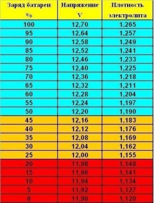

Привет!!! Пришли морозы и Varta BLUE dynamic G8 2012г.в. просто тупо замерз, стоит сейчас отогревается, буду заряжать.
На замерзлом аккуме показывает 12,3В

dimka19870 писал(а):На замерзлом аккуме показывает 12,3В
а что, должно быть больше ? %)

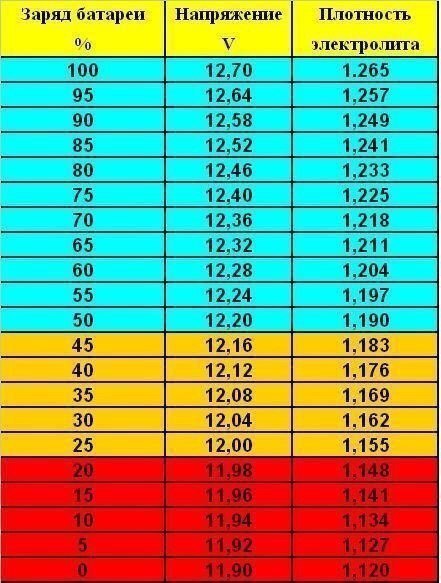

Gubkin писал(а):а что, должно быть больше
это типо 50% зарядки(+10%везде по разному),при 25% замерзает при-19 (при нормальной плотности электролита)
у меня Varta BLUE dynamic,3 года с четвертью.показала 12.1 первый завод относительно подрый ,2. вялый 3. кирдык
дома в тепле через час, показало 12.3
