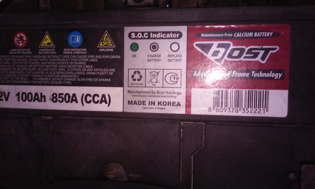

Сообщение мухтар » 04 ноя 2016, 18:16
Весной взял вот такой, кальциевый.
В магазине дали 2 недели на возврат. И все.И никакой гарантий.
Пока крутит весело.
