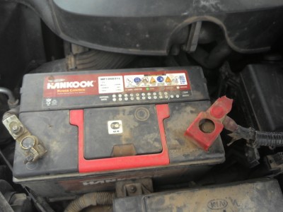

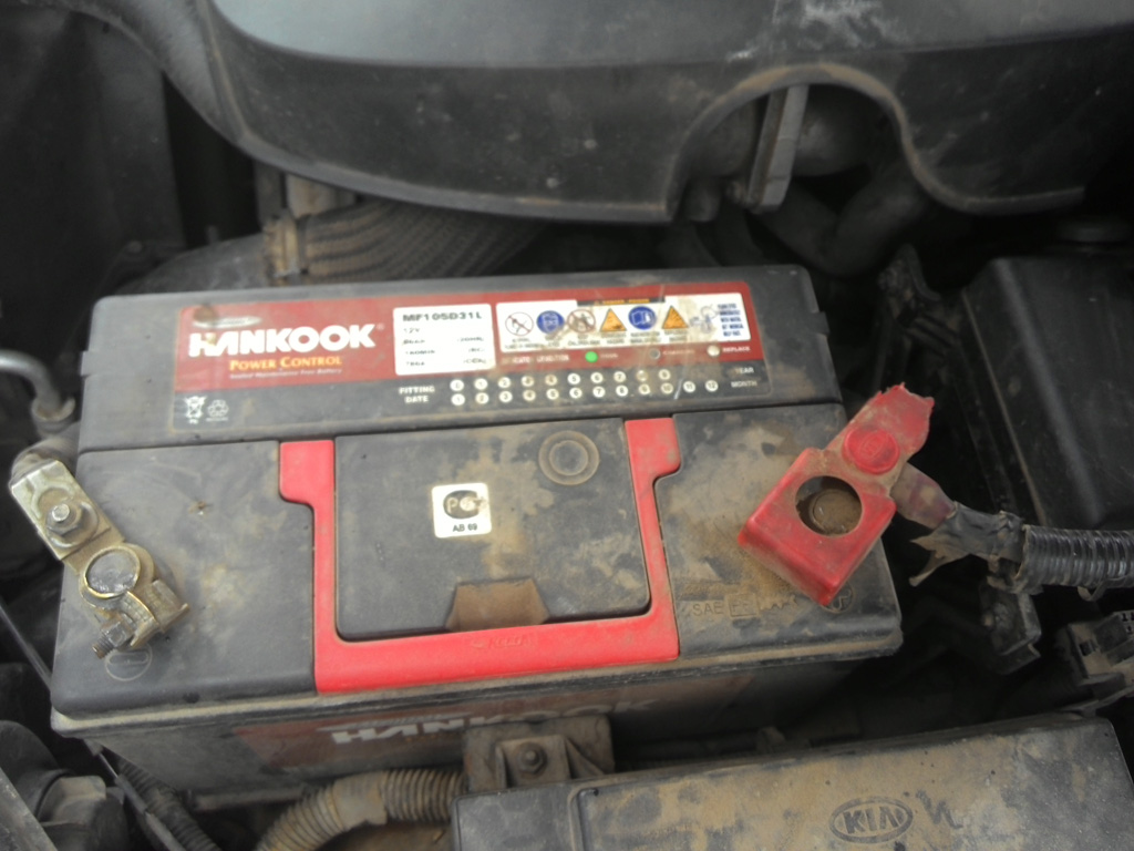

Сообщение halk » 26 сен 2016, 16:24
Всем доброго времени суток, в шапке написано на дизельном соренто прямая полярность акамулятора.
Почему у меня обратная ?
halk
Сообщения: 103
Зарегистрирован: 12 окт 2015, 16:14
Откуда: Владимир
Благодарил (а): 13 раз.
Имя: Ан
Re: Аккумуляторная батарея для дизельной Соренты
Сообщение BlkDem » 26 сен 2016, 16:28
Провода перетянуты под обратную.
Невооруженным взглядом видно их "неестественное" положение.
