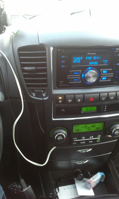

Ну вот и я на выходных заморочился с заменой магнитолы. Точнее с ее абгрейдом, предыдущий владелец не вывел провод USB с магнитолы.
Все действительно просто.
Для начала необходимо вооружиться средней крестовой отверткой, плоской отверткой, а так же не забыть(!) 2-3 литра пива, что бы эта работа принесла удовольствие. Понеслась.
2 винта по бокам, где заканчивается пластик центральной консоли (где КПП), затем плоской отверткой желательно широкой (но с небольшим углом), поддевается нижняя часть "деревянных" накладок. Тут надо отвертку внедрить глубоко, см на 1,5, тогда будет легко снять накладки. Далее все видимые винты. Центральные воздуховоды печки вытягиваются на себя с небольшим усилием, но обратите внимание, что их дополнительно держит винт "в глубине". Все.

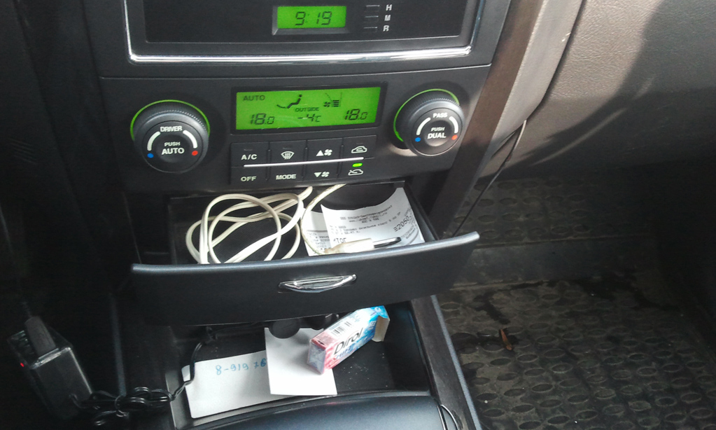

Пишу это для того что бы добавить, куда я вывел провод AUX и USB.
В бардачок не захотел выводить, так как провод AUX хотел наблюдать рядом, что бы подключать мобилу и прочее. Решение было принято выводить в ящичек над пепельницей. Выкрутил 4 винта верхней внутренней части ящичка, отогнул немного крышку (не хотел вытаскивать ящик) и в закрытом состоянии ящичка протолкнул провода. Отмерил нужное количество провода (что бы до держателя мобилы под стеклом хватило) и завинтил ящик обратно. Открывается ящик так же как и раньше, проблем нет. :Yahoo!:

Как и обещал, выкладываю результат работы:
Добавлено через 2 минуты 21 секунду:
