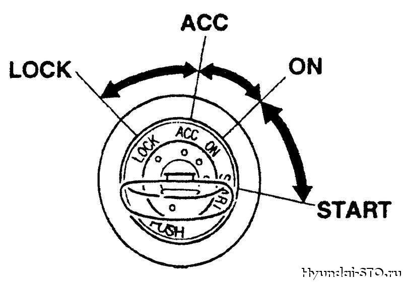

Сообщение slava79 » 23 апр 2015, 20:21
Accent-58 писал(а):Ты первым положением называешь , когда ключ просто воткнули чтоли?
LOCK (Блокировано)
Вал рулевого колеса заперт
противоугонным устройством, и
руль не может поворачиваться для
защиты машины от угона.
АСС (Принадлежности)(головное устройство-магнитола,электро-розетки )(у некоторых моделей производителей может подключатся тод)
Противоугонное устройство
выключено, электрические
принадлежности могут работать.
ON (Включено)
Можете проверить контрольные
лампы автомобиля перед
запуском двигателя.
В этом
положении ключ остаётся после
запуска двигателя.
Не оставляйте ключ в положении
ON, если мотор не работает,
потому что при этом
разряжается аккумуляторная
батарея.
START (Зажигание)
Двигатель запустите поворотом
ключа зажигания в положение
START.
