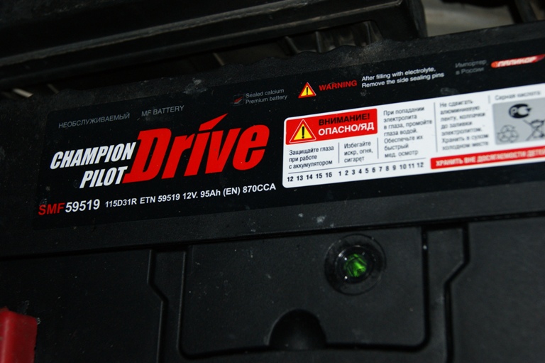

Сообщение traktorist » 12 фев 2014, 23:41
эх,вот и у меня кончилась батарейка,читал и тут,и вообще по тырнету,выбор есть,но либо цена не устраивает,либо характеристики слабоваты,всю башку сломал....
кстати по поводу тюменских,их же два производителя,медведь и лось на картинке,вот тот что с лосем серия лидер,теперь премиум в тестах журнала "за рулем" за 11,2013г. занял первое место,оставив позади и бош и варту и мутлу,ни разу не реклама подробнее тут http://uzr.com.ua/articles/cvintsovye-kruzheva.html ,именно эту серию выпускают на той же линии завода и по тем же технологиям где делают госзаказы для самых серьезных "контор" страны ....короче поехал за батарейками,и мне и дудушке моему,у него на 14-ой тоже помер,к слову у него родной актис 9 лет отходил....
деду без проблем взял
себе хотел
размеры 345х175х213,чуток великоват по длине,зато ценник очень приятный,тему про установку акб большего размера проштудировал,готов был пилить площадку,однако на месте моего 95-го не оказалось в наличии,менеджер,она же хозяйка фирмы,объяснила тем что эта модель только недавно появилась,однако спрос на нее очень высок,разбирают быстро...покрутился тудой-сюдой,посоветовался с менеджером,потом с жабой,в итоге взял
Champion Pilot Drive 95Ah пусковой ток 870 А,страна производитель Корея, размеры: 303*172*220 ....крутит очень бодро,по крайней мере пока....морозов нет,всего -10...
по мере использования отпишусь о впечатлениях...
пардоньте за многабукав,всем спасибо,всем пока....
