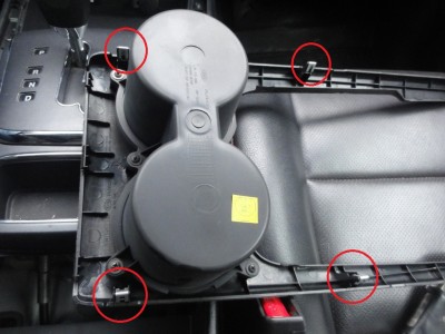

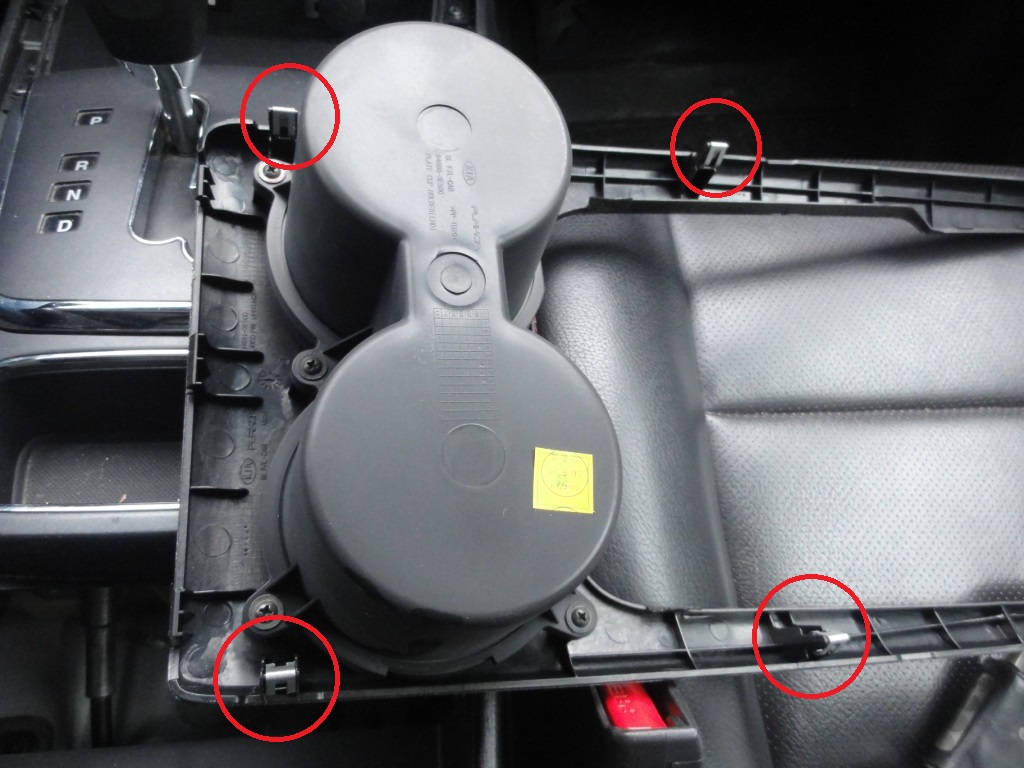

Сообщение KamdiF » 15 май 2013, 20:02
Удалось разобрать и добраться до прикуривателя (рестайл). Всем спасибо!
Попутно сделал несколько фотографий, может быть кому пригодится - в каких местах находятся крепежные "ножки". Так как панель довольно гладкая, то "дергал" сначала левый подстаканник с панелью, а затем правый. Рывок должен быть достаточно резким, но не грубым (можно и в "натяг" подтянуть).

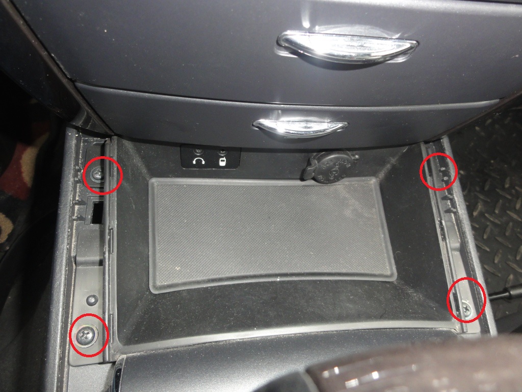

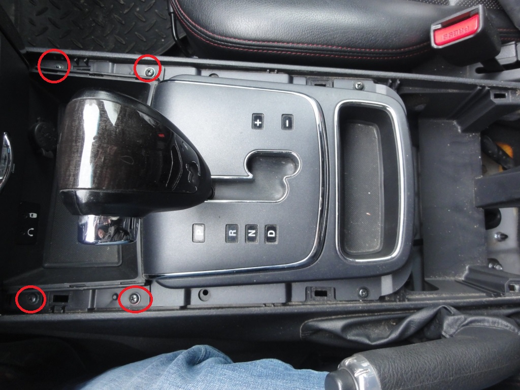

Сообщение 3dmind » 20 июл 2014, 08:50
Проще всего добраться к прикуривателю : открутить 2 самореза в подлокотнике и 2 самореза с зади внизу подлокотника, снять нижнюю консоль и получите полный доступ к прикуривателю
