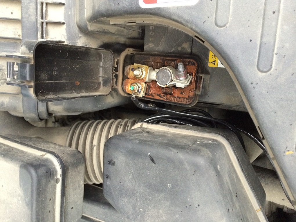

Сообщение yurecst » 11 июн 2014, 12:10
с 5-й попытки ОД нашли причину, заморгал на 75 тыс, сейчас 95. Проверяли массу, поливали какой-то коричневой гадостью, после выезда за пределы салона через 10-15 мин. опять начинали мерцать. Протягивали(переобжимали клемму на акумуляторе), после выезда опять 10-15 мин езды и тоже самое. Чистили контакты и щетки генератора, меняли по гарантии стабилизатор и выпрямительный блок-эфект тот же. Меняли даже АБ с тестовой машины-не то))). В итоге прокинули новый кабель от генератора до аккумулятора и вуаля, неделя езды-полёт норм. Сказали поездить пока так до прихода оригинального. Сейчас жду оригинальный кабель(ибо езжу на временном самодельном проводке)
Добавлено через 9 минут 32 секунды:
вот как выгядит временная схема
Добавлено через 18 дней 22 часа 32 минуты 24 секунды:
Пришел кабель, заменили за час, всё зергуд, как на новой.
