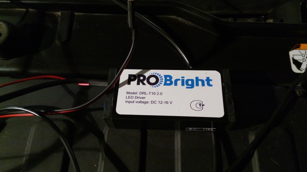

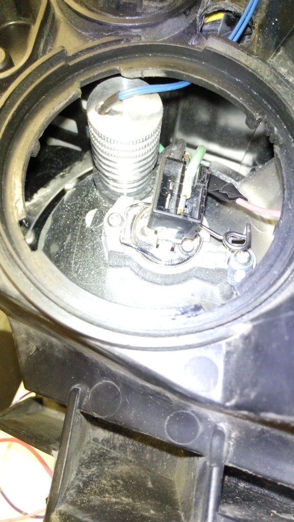

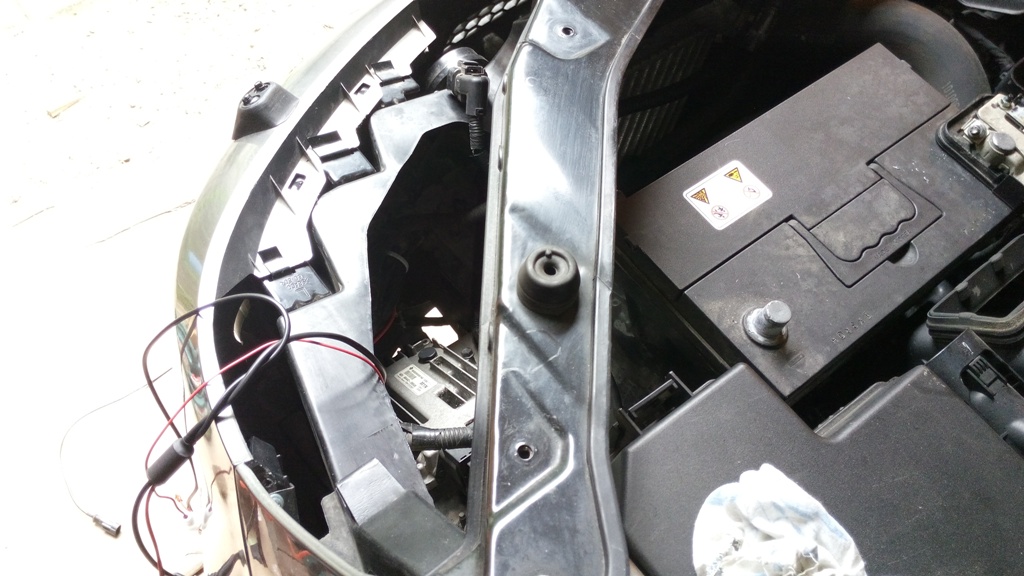

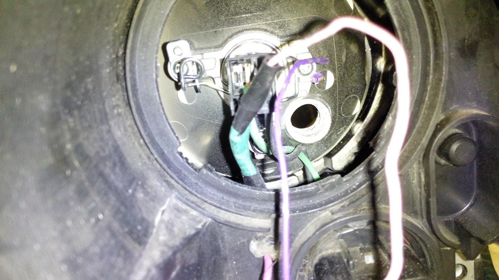

Я не стал менять конструкцию фары. Сделал всё из штатных деталей. Автомобиль у меня для внутреннего рынка, поэтому пришлось доработать отражатель дальнего света просверлив отверстие для светодиода. Получилась фара как для Российского рынка. Принцип работы простой, когда включено зажигание блок управления светодиодами подаёт полное напряжение и светодиод горит в полную силу. Когда включаются габариты светодиод переходит в режим при котором горит в полсилы. Тем самым достигается баланс когда ночью габариты не слепят встречные автомобили и конструктивно ничего не меняется. Фара остаётся в штатном исполнении. Светодиоды покупал набором для этой машины. Прошло уже года три, даже не помню где.
Отверстие для светодиода.

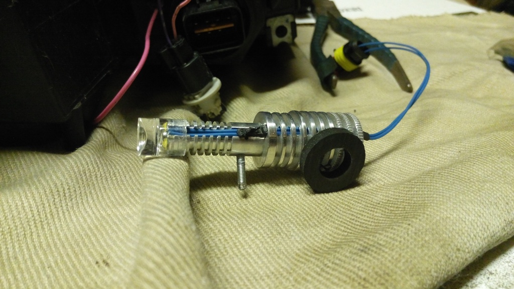

Используемый светодиод с радиатором охдаждения.
Установленный радиатор со светодиодом в штатное место габаритной лампочки.
Позволяет переходить в приглушенный режим для использования в ночное время.

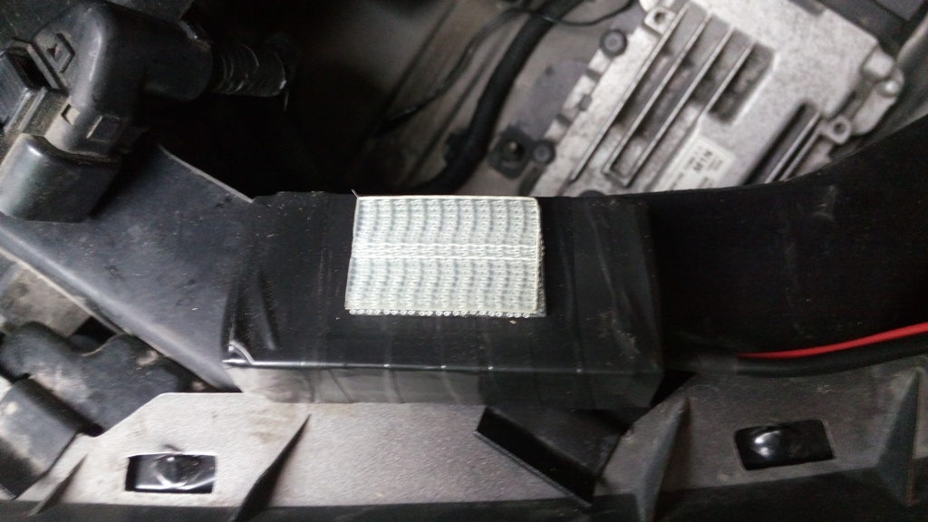

Я замотал изоляцией блок управления для лучшей герметизации. И приклеил самоклеящийся скотч
Крепим блок управления светодиодами.

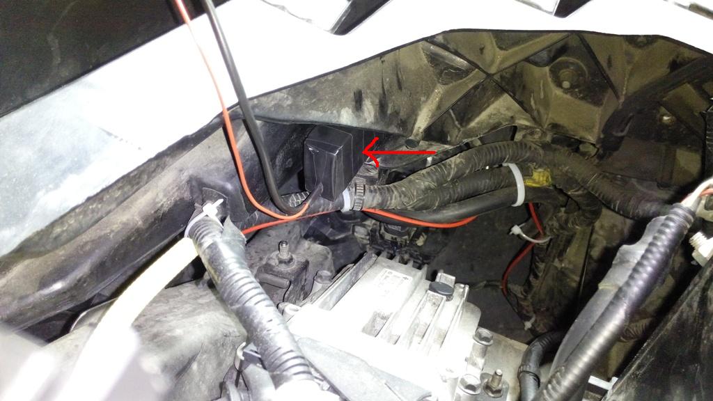

Проводим проводку на правую фару.
Подключаем питание блока управления к блоку предохранителей к проводу на котором появляется питание при включении зажигания.

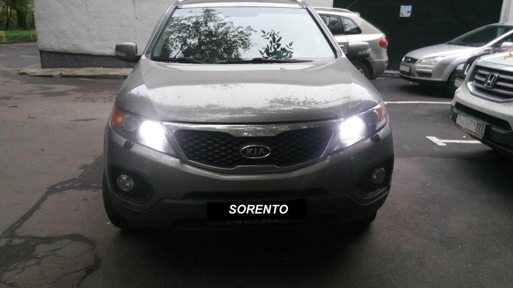

В режиме ходовых огней. Габариты выключены.

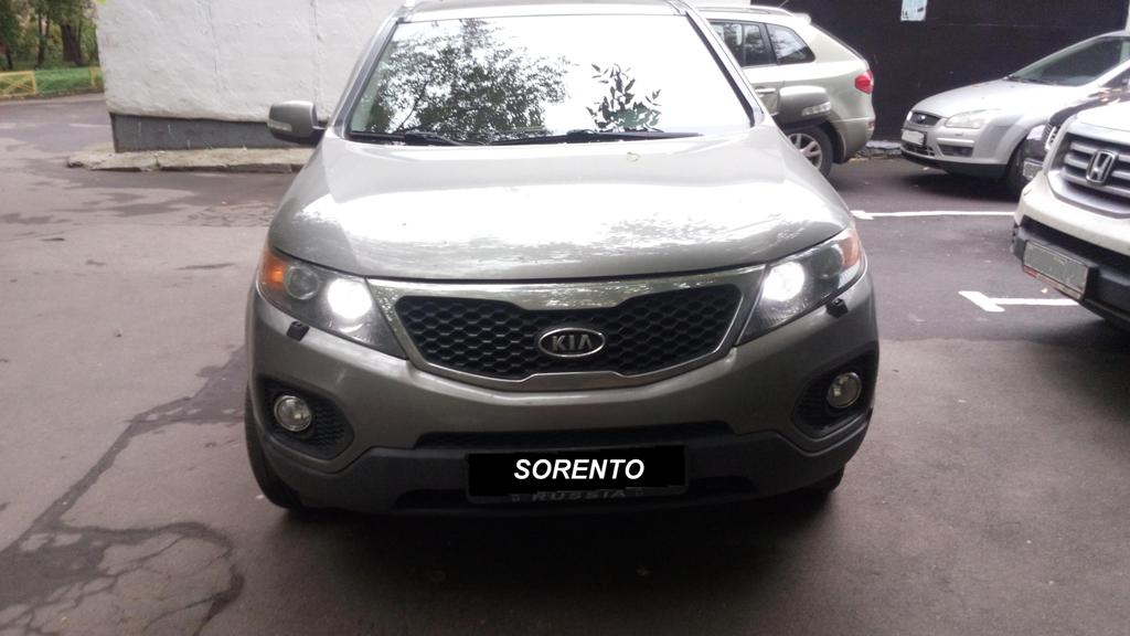

Приглушенный свет в режиме подфарников
