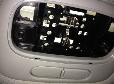

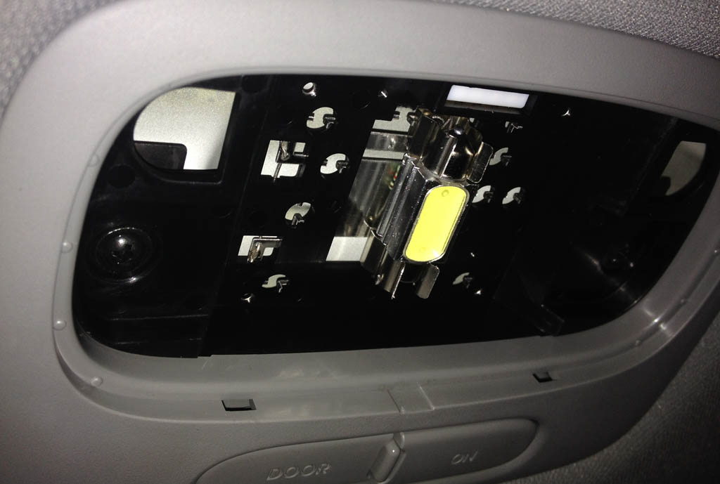

. Извлеченный контакт распрямил. Подпил упоры на разницу между лампами. Согнул по новой. Со стороны разъема лишнее, равное подпиленному, откусил бокорезами.

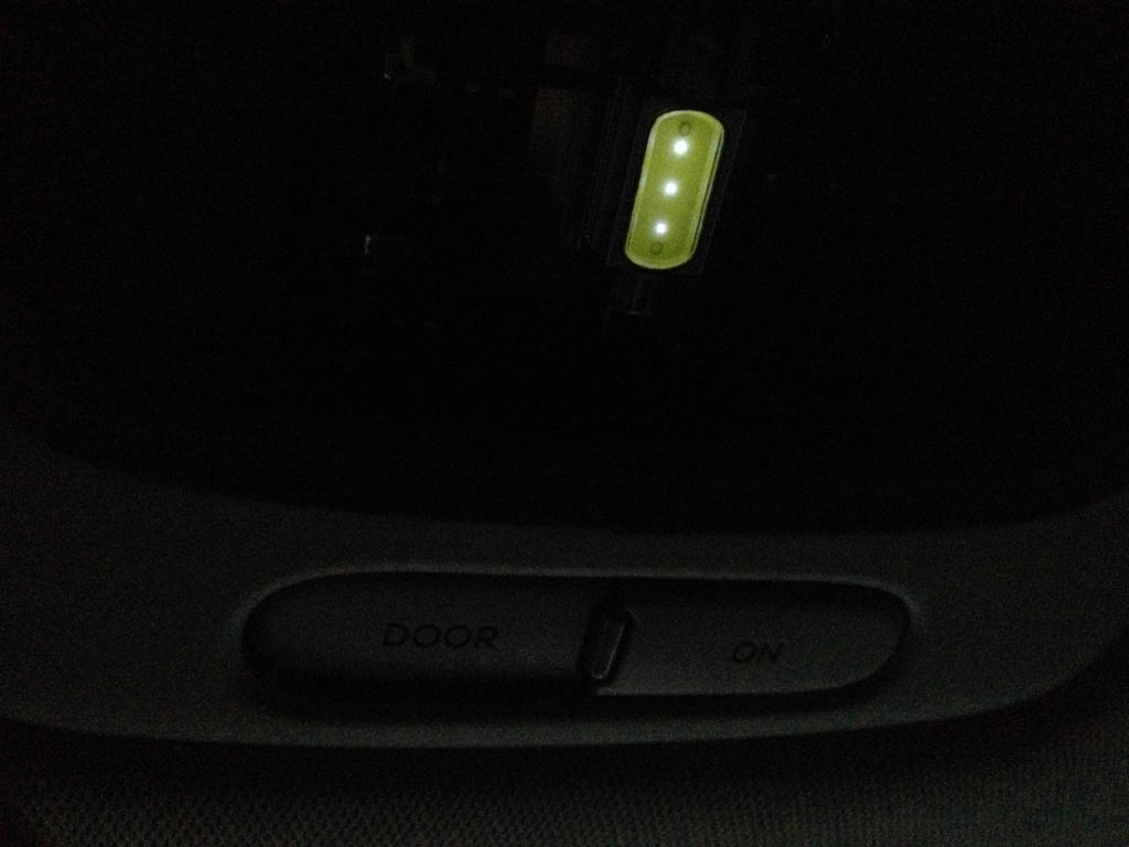

НО! С наступлением вечера было замечено паразитное свечение в центральном плафоне, что расстроило... Ночью - очень даже хорошо видно этот свет, который не исчезает и при постановке машины на сигналку. Причем паразитный свет имеет место только при нажатой клавише DOOR. Фото безобразия прилагаю (плафон снят, вспышка специально не задействована).

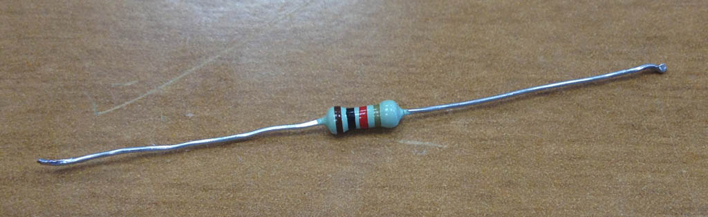

Свечение пропало. Фото результата (на этот раз со вспышкой потому что темно =))
