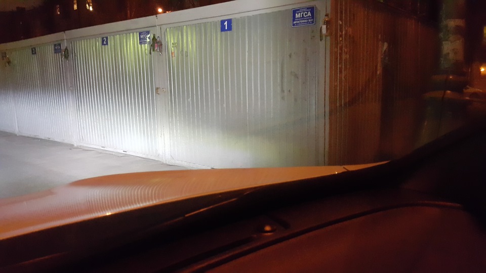

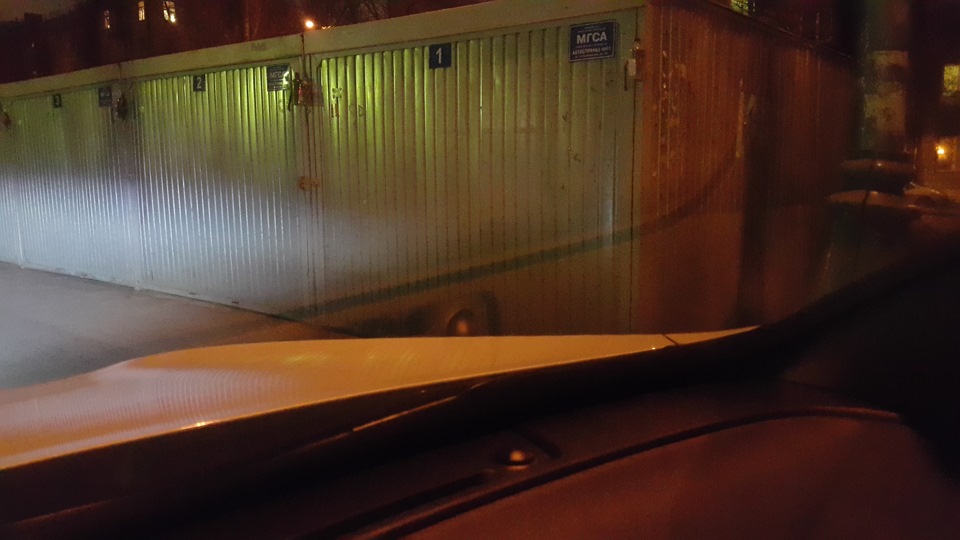

Сообщение skv173 » 16 дек 2016, 16:51
установил эти светодиоды в ПТФ.
Светят ярко, но не 3000Лм, как рекламируют. хотя, такие же лампы ставят в головную оптику, там отражатели другие. и светят повыше, чем туманки. Минус конечно тот, что нет чёткой верхней границы светового потока, как от галогенок, но с другой стороны, виден чёткий центр потока, который чуток отрегулировали пониже, чем родные лампы.
так посмотрели, вроде слепить не должны. Теперь спокойно можно выезжать в сильный снегопад.
Только ближний:
Ближний + туманки
Только туманки
Извините за качество. с телефона. Надо по идее нормальный фотик и без фонарей.
Вот
В общем светят ярко и сильно.

Сообщение Lev5511 » 16 дек 2016, 19:47
Кирил, я так понял у тебя противотуманки как на аве, для Соря от 2009 года...
Как встали лампы?.. Размер чётко совпадает?? Не пришлось ничё химичить?..
Свет очень понравился!.. :good:
Там 6000 кельв и цоколь H27 ( и ещё циферки) вот так нажму на позиции при заказе?..
Да и скидка 6 дней...)))

Сообщение Lev5511 » 17 дек 2016, 14:18
[user]...Михалыч![/user] писал(а):пустое это всё!
Ничесе пустое... Я скачал фотки Кирила на комп, поставил рядом и увидел большую разницу...
Самая дальняя машина фото высвечивается только туманками... И по сравнении со штатными тут и говорить нечего...
