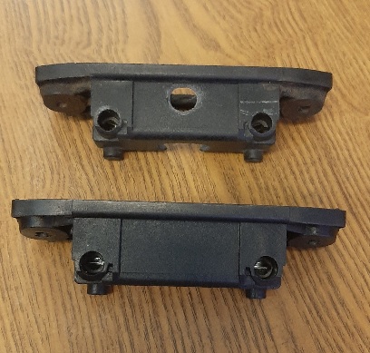

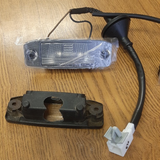

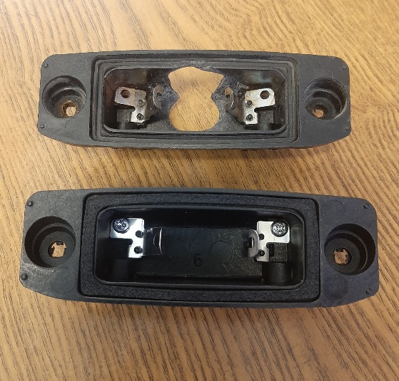

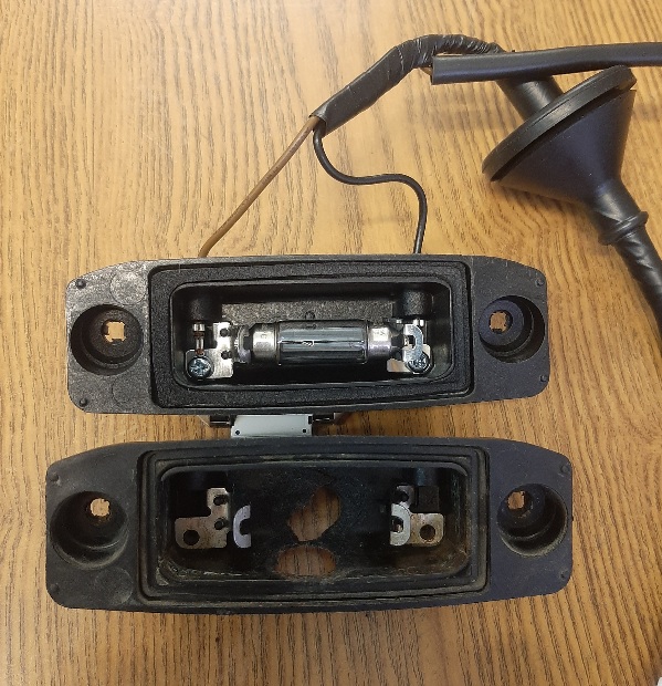

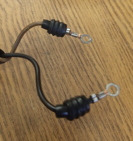

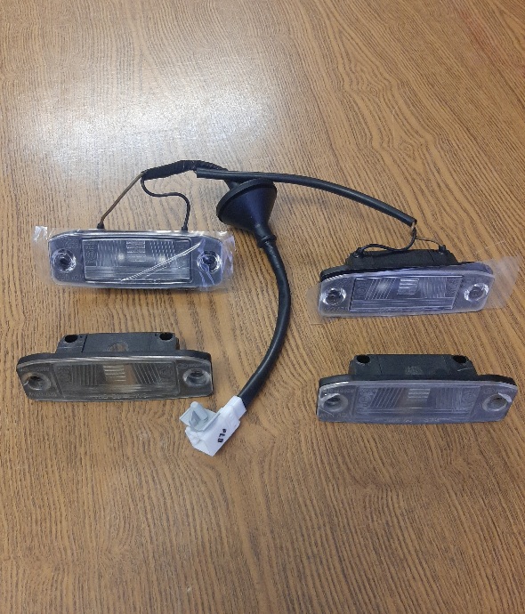

Фонарям подсветки номера пришел конец, корпус рассыпался. Заклеивать клеем и всякой ерундой не хотел. Оригинал на данный момент продается по цене 1600 за пару, идут парой вместе с проводом. Ценник посчитал не адекватным. Нашел выход. Купил вроде как от элантры. Номер 925012H000. Цена на данный момент 600р. пара вместе с проводом. Сами фонари точно такие же как и сорентовские, отличие только в проводе. Разобрал старые фонари, открутил клемы проводов, вынул провода с резиновыми уплотнителями. Ту же операцию проделал с новыми фонарями. Резиновые уплотнители с новых проводов переставил на старые. Вставил старые провода в новые фонари, прикрутил их на место. Все готово. Разница в цене почти в 3 раза. А в итоге фонари стоят новые, оригинальные и ни какого колхоза. Лампы поставил диодные, чтоб больше так фонарь не грелся.

спасибо за наводку! такая же хрень, прогорел корпус одного фонаря(пока заклеил-залил эпоксидкой), а покупать в три дорога -жаба душит!

у меня появилась плесень зеленая возле контакта провод-лампа...далее она росла-росла до соприкосновения с корпусом и далее тепло стало передаваться на корпус фонаря...

У fl отличие номера от хм одна цифра в конце(600 вместо 000). Думаю(но не уверен на все 100) сами стекла должны подойти. По крайней мере по картинкам очень похоже. Ну и за 500р можно рискнуть.

Вот если б они ещё отдельно продавались,вообще б шикарно было. :D

На ХМ есть отдельно. Шикарно ли 500 рупий тока за одну пластмасску - это вопрос.
