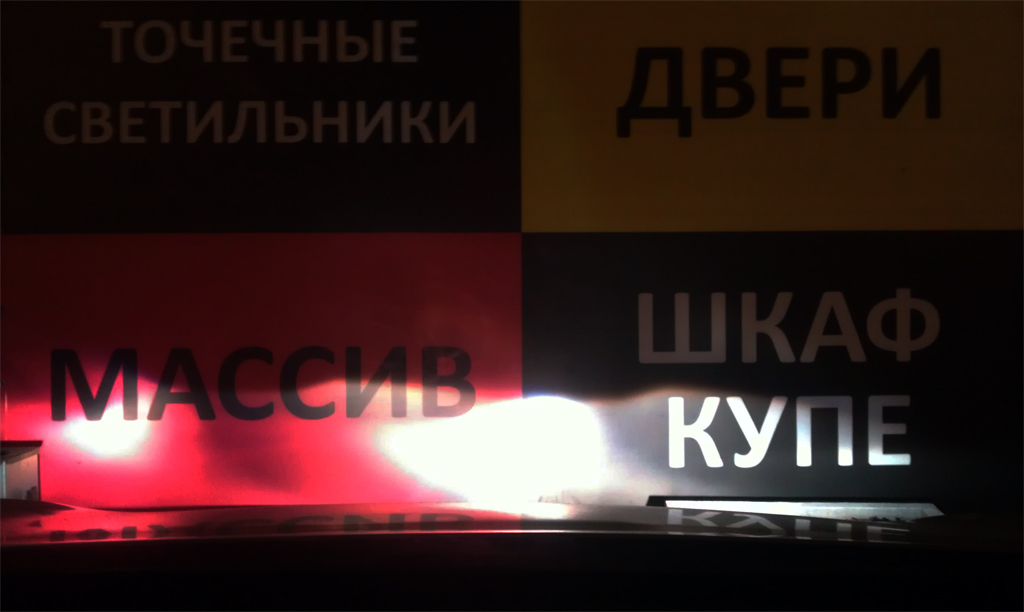

на днях сгорела правая лампа (ближний H7). Купил такие:
Думаю круто будет белым светить. Поставил.

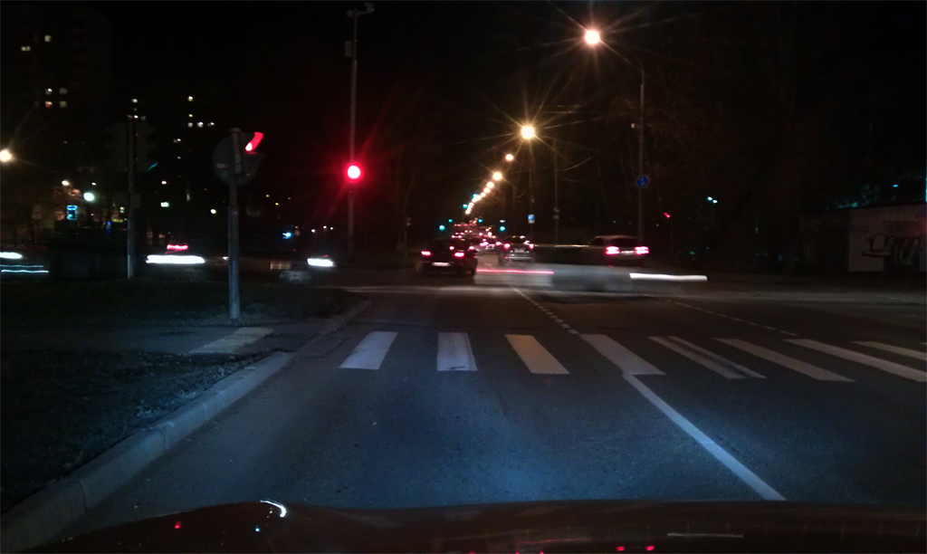

Результат: световой пучок сильно смещен влево. Белое пятно от левой фары всегда освещает обочину. Правая тоже светит левее.
Зафоткал:
Видно, что светит куда-то влево. И по центру авто (капота) пятно от правой фары!!!
Неужели я тоже поставил обе лампы не в пазы? И есть ли там пазы?
Я когда ставил, то крутил их как угодно, т.е. в пазы они не попадали. Решил оставить как мне показалось удобным и подключил клемы питания.
Потом подумал, они же круглые какая разница как их ставить так или так:
Или там есть пазы и разница есть? Возможно у меня тоже перекосило?

На верхнем фото фара действительно светит влево (встречные точно спасибо не скажут!), на моей было похожее. Фары у тебя глядя по пучкам светят немного заниженно.
Регулировать можно простым дедовским способом: Ставишь машину на ровном, тёмном асфальте, закрываешь полностью правую фару, на левой закрываешь ближний свет
(отдельной регулироки дальний-ближний у нас нету) выводишь пучок света метров на 70 (будет видно по отображению пучка) и строго по направлению фары. Правую делаешь
тоже самое единственное сместить пучок на обочину (для лучшего освещения онной). И ближний станет как с завода.

Лампа на обеих фарах стоят не правильно.Должна быть четкая граница света по горизонтали и с провой стороны потока галочка. Пробуй ставить лампы перед стеной.Сразу увидешь световой поток.
