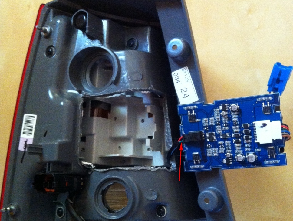

Разобрал внешнюю фару. В нее приходит ВОСЕМЬ !!! проводов
Два идут на поворотник и ШЕСТЬ внутрь красной. Не могу понять, что они делают. Где найти распайку ?
Кстати, если вытащить резиновую заглушку и потянуть за провод, то внутри есть разъем.
Народ, кто фару разбирал, подскажите распаку plz!!!!!!
Добавлено через 11 часов 3 минуты 22 секунды:
Сделал!
Правда два светодиода перегорело. Не проверяйте где какой контакт 12 вольтами!!!
Итак приступим.
Есть несколько вариантов:
1. Открываем лючки внутренних фар и перерезаем черно-серый провод. Внутренняя часть фары тухнет навсегда
Для рукозадых на этом можно остановиться, смотреться начинает уже офитегнно
2. Проводим дополнительный провод от верхнего стопаря ко всем фарам (мне делали в сервисе 1000р)
Нужно снять накладку изнутри рядом со стопарем, затем бокорые, затем только большую
3. Снимаем фары и разрезаем их паяльником или дримелом. Обрезаем зеленыйй провод в тройном разьеме. Внутренняя часть гаснет
Заделываем дыру: паяльником плавим пластик в нескольких точках, остальное заполняем клеевым пистолетом
4. К зеленому проводу присоединяем провод от верхнего стопаря
Все!
Добавлено через 53 минуты 59 секунд:

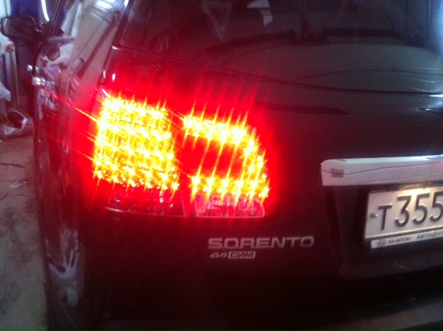

Вот фото с отключенным черно-серым проводом
Добавлено через 8 минут 24 секунды:
Вот где разать фару
Други подскажите, как сменить 2 световиода во внешней фаре. Внутренний ряд. Вскрывать все по кругу ???

На новогодних праздниках в Белоруссии видел Сорик с габаритами только по контуру, а при нажатии на тормоз загораются внутреннии сектора. Смотрится очень симпатично.

Я вообще то так и описывал. Габариты по контуру, а при нажатии на тормоз загараются все

MikeM писал(а): Габариты по контуру, а при нажатии на тормоз загараются все
Ну Михаил респект наверно от многих, столько всего перечитал и прослушал о том что это не выполнимо, но затею не отбросил потому как чувствовал, что как то проще надо думать а посоветоваться не скем, и вот она рыба моей мечты :D :lol: на выходных буду пробовать переключать.

По моему описанию габарит будет гореть по контуру.
При нажатии на тормоз будет загораться середина и габарит будет становиться ярче.
