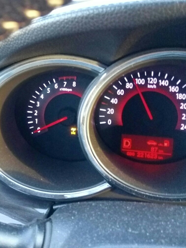

Возможно не там тему создал, прошу прощение. Описание проблемы: заводится хорошо, нет нариканий. При езде погороду или трассе происходит толчек, загорается лампочка неисправность полного привода, обороты на тахометре на нуле. машина начинает плохо разгоняться. плавно на газ жмешь-разгоняется потехоньку, а если резко нажимаеш то тормозить начинает. Глушишь, заводишь все норм. Глюк вылазиет сам по себе когда захочет. раз в неделю два раза. В сервисе говорят как будет постоянно такая штука, тогда приезжай на диагностику. Вот беспокою вас, может кто что слышал или было у кого такая штука?подскажите пожалуйста. за ошибки извините с телефона пишу.
на фото видно скорость 90км на тахометр 0

У тебя стоит ГБО?

нет. все как с завода.

Хм....странно...
Просто у меня ГБО и такая штука вылазила точь в точь как ты описал где-то пол года назад. На официале прочитали ошибку и сказали хз... Потом глянули а у меня ГБО было неправильно подключено, сказали езжай к газовиками и делай.
Поехал и переделали как положено, потом поменял ремкомплект редуктора, поменял прокладку... Проехал 500м и та же хрень... Потом поехал к мотористу - разряжение 41, объяснил ему все... Сказал покатайся пару дней на бензе, а потом приедешь ко мне...
Покатался на бензине, вроде ничего не вылазило из ошибок, потом приехал и оставил ему на проверку клапанов (хотя регилировку делал 25 тысяч.назад). Через пару часов звонит и говорит приезжай, все у тебя в норме с клапанами. Заводим машину - разряжение какого то фига начало 31 показывать.... Мистика... и после этого ни разу ошибка ПП не загоралась.... Т.е. в моем случае помогло покататься пару дней на бензе и проблема сама ушла... :Yahoo!:
По ходу у Соренто иногда глюки бывают и хрен знает из-за чего. Я уже машину эту загадкой называю - вылезет то, что никто не может найти :lol:

100% к замене датчик коленвала, сам только прошел это. Этот косяк вылазил бы еще при морозах за -20. И загорается именно значек ПП, а не джекичан. Датчик в районе 1,5 рублей. Можно заменить самому, меняется сверху.Расположен на задней стенке блока, в районе коренной шейки 4 цилиндра.

Было похожее, но машина глохла. Умирает датчик коленвала. Вот так произвёл замену: https://www.drive2.ru/l/484523164475326952/

Поменял датчик коленвала, стоимость оригинала 1600 рублей в московской обл. Проехал 3500км, все хорошо все отлично. Вердикт-проблема была в датчике. Всем спасибо за помочь!!!
