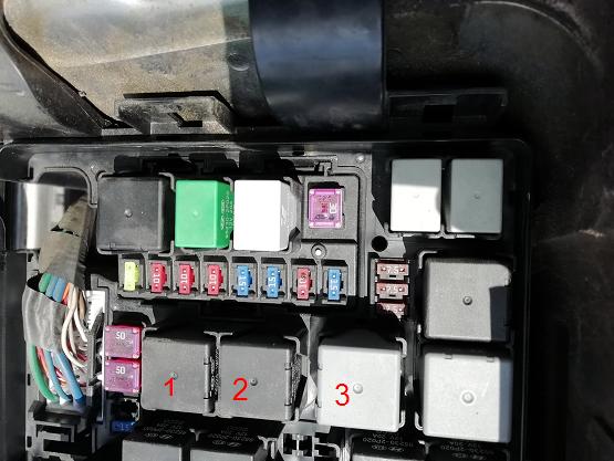

Сообщение ...Михалыч! » 07 июл 2020, 10:35
Allex988 писал(а): Спросил у знакомого автоэлектрика про реле стартера, он сказал что на сорике идет пуск стартера с блока управлением двигла
очень странный знакомый автоэлектрик...
1. 95224-1М000 12v 30A реле повышенных оборотов вентилятора охлаждения
2. 95224-1М000 12v 30A реле стартера
3. 95230-2Р010 12v 50A реле пониженных оборотов вентилятора охлаждения
кстати: в 95224-1М000 довольно легко чистится контактная группа,если снять кожух...
