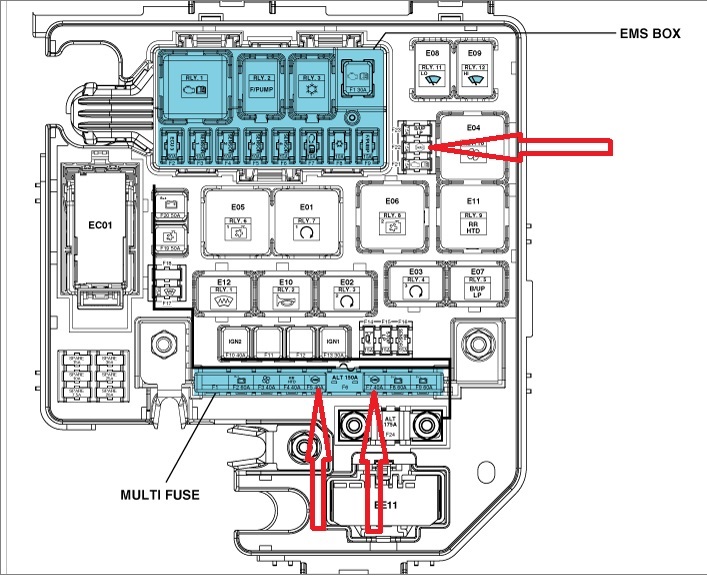

В первую очередь: F7 (40A), F5 (40A), F22 (7,5А), все в подкапотном блоке.
