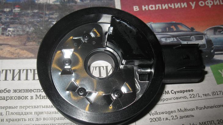

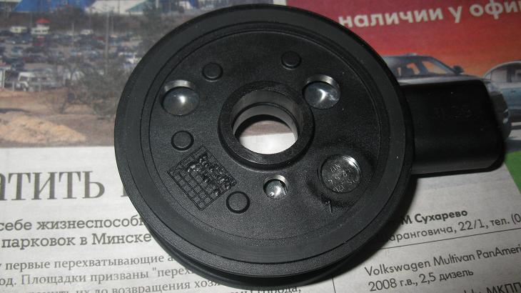

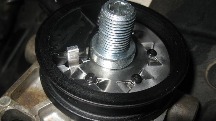

скоро зима... и решил я поменять сегодня топливный фильтр и подогреватель заодно...И когда начал собирать, обратил внимание ,что крепящий переходник(он крепит подогреватель к верхнему корпусу и на него накручивается фильтр) касается элементов подогревателя ,те там масса кузова...Благо, на этот элемент подогревателя приходит ( в фишке разьёма) хороший(в сечении) минус...
И получается какая то не правильная схема управления подогревателем...Вот почему и задал вопрос про текстолит и дизтопливо- просится туда (между подогревателем и переходником) небольшое колечко(из текстолита) 23* 16 *1,5 мм

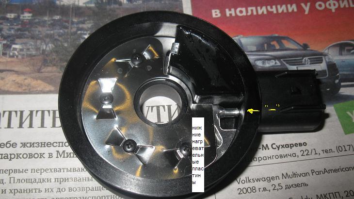

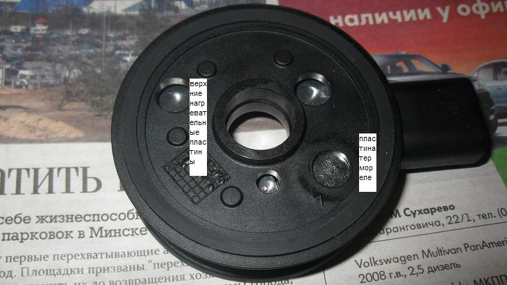

в фишке 2 провода(с хорошим сечением) белый +, черный -... 12v на них подаётся при вкл зажигания ,те есть всегда и до выкл зажигания... к нижним пластинам всегда приходит "-" ,как только к пластине термореле придет свежая-холодная соляра (-6С), термореле пропустит "+" к верхним пластинам и пошел прогрев топлива..
вопрос в другом: на нижних пластинах постоянно уже есть "-"(через провод фишки)...Нужен ли ещё один "-", но уже через переходник крепящий подогреватель к корпусу?
Или я что упустил при сборке?(вроде было кольцо,а может и нет - между подогревателем и переходником)

теперь всё понятно! доп "-" через переходник и гайку, а "+" через управляемое датчик, реле(в корпусе верхнем)...
