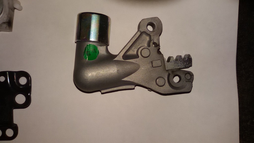

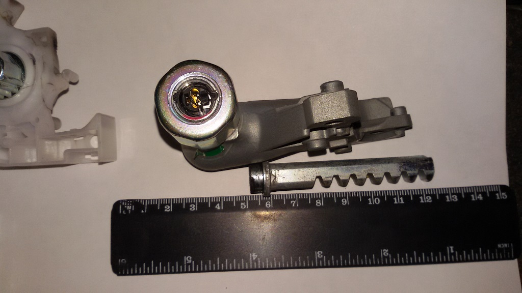

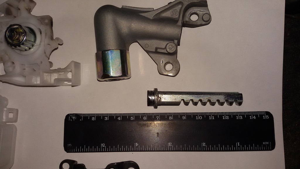

Андрей.л писал(а):пиропатрон сменный, стоит около 1200 руб.
Походу удар был по-сильнее, чем описывал предыдущий владелец... Надо ещё глянуть все airbag'и.

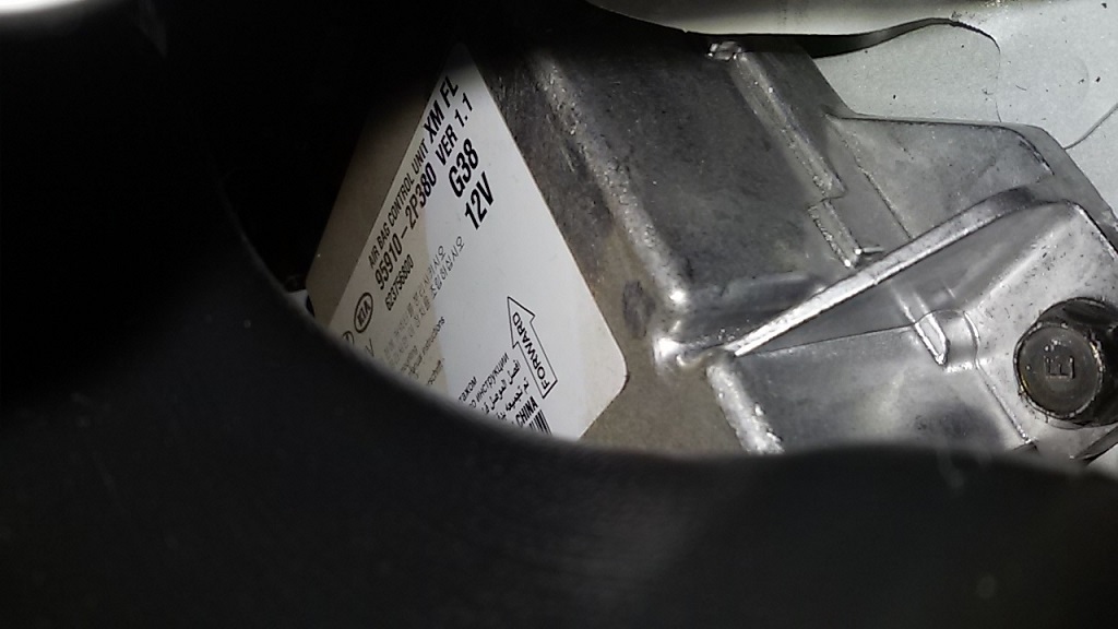

YGrik писал(а):Андрей.л
... заглушена сопротивлениями, которые то ли вышли из строя, либо перестали работать.
DiCh писал(а):100% был "бум" проверьте вдруг ещё где разъемы подушек оканчиваются сопротивлением
Андрей.л писал(а): лучше начни с диагностики у ОД системы СРС, стоит недорого, вроде около 600 руб. Краш в блоке вполне могли не стереть и все узнаешь.
YGrik писал(а):С такими гусями проще заглушки обратно воткнуть.
