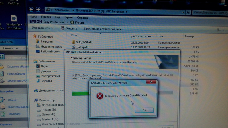

На ЗОНЕ качаю файл GDS KIA 11 ГБ.
Добавлено через 3 часа 13 минут 3 секунды:
Скачал, но не устанавливается, выдаёт ошибку.

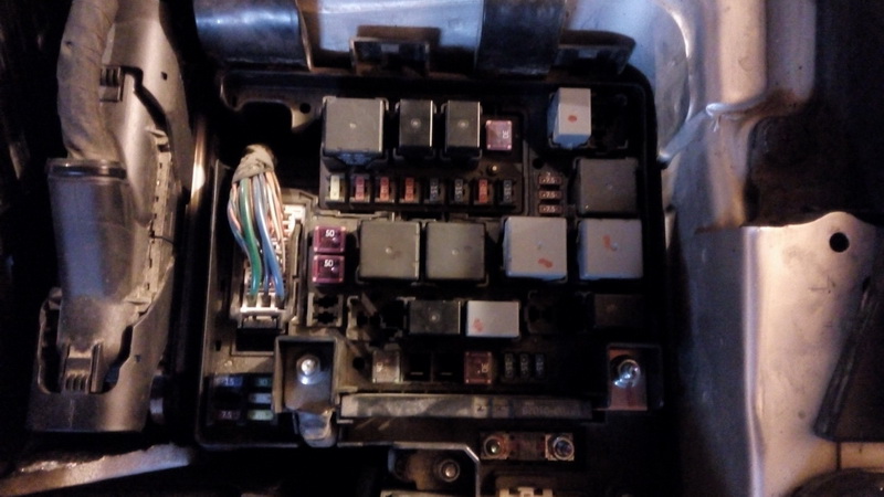

И ещё вопрос: где находится это реле, отвечающее за включение обогрева заднего стекла и зеркал заднего вида? У меня всё на корейском.
Салонные предохранители
Блок реле, который слева под капотом
Блок реле и предохранителей, которые справа под капотом

Реле находится в подкапотном блоке, обозначено RR HTD. Расположение не подскажу, у меня му2013, блоки другие. Вам нужно скачать мануал на sorento xm, есть вроде даже на офф. сайте. Там в конце расписаны предохранители и реле. Распечатать на лазернике на самоклейку и приклеить на крышки.
По поводу GDS: поищите не дистрибутив, а образ на виртуальной машине, проблем с запуском нет вообще. Для ваших целей идеальное решение.
