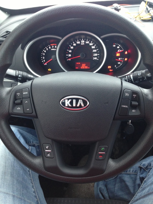

Итак, кнопки были получены и успешно установлены:

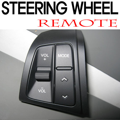

заказывал такое:

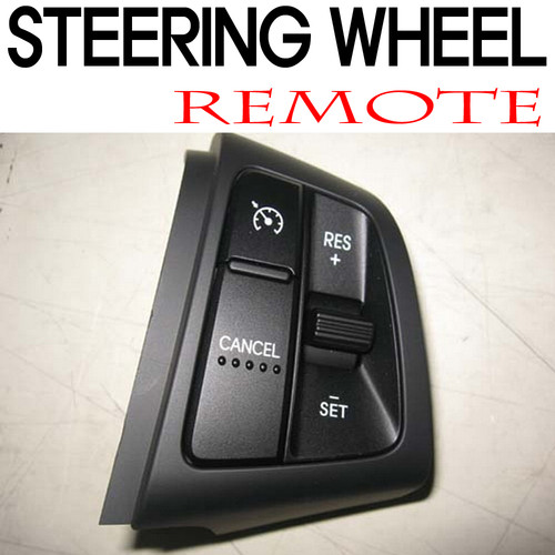

Handle Left Remote Control 1p For 10 11 Kia Sorento R
http://www.ebay.com/itm/180757021919?ssPageName=STRK:MEWNX:IT&_trksid=p3984.m1439.l2649
Handle Right side Remote Control 1p For 10 11 Kia Sorento R
http://www.ebay.com/itm/180757029239?ssPageName=STRK:MEWNX:IT&_trksid=p3984.m1439.l2649

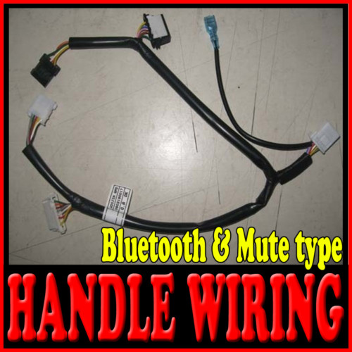

OEM10 11 Kia Sorento Steering Remote Control Wiring kit
http://www.ebay.com/itm/180623465013?ssPageName=STRK:MEWNX:IT&_trksid=p3984.m1439.l2649
OEM10 11 Kia Sorento R Handle remote control wiring Kit
http://www.ebay.com/itm/200574606283?ssPageName=STRK:MEWNX:IT&_trksid=p3984.m1439.l2649

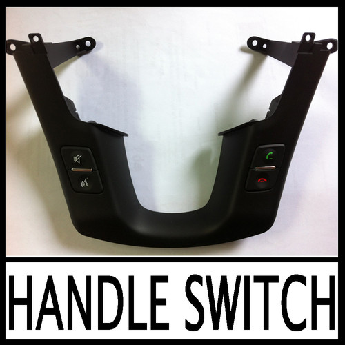

Steering Wheel Bluetooth Handle Switch Mute Black 1p For 10 11 12 Kia Sorento R
http://www.ebay.com/itm/170862493229?ssPageName=STRK:MEWNX:IT&_trksid=p3984.m1439.l2649

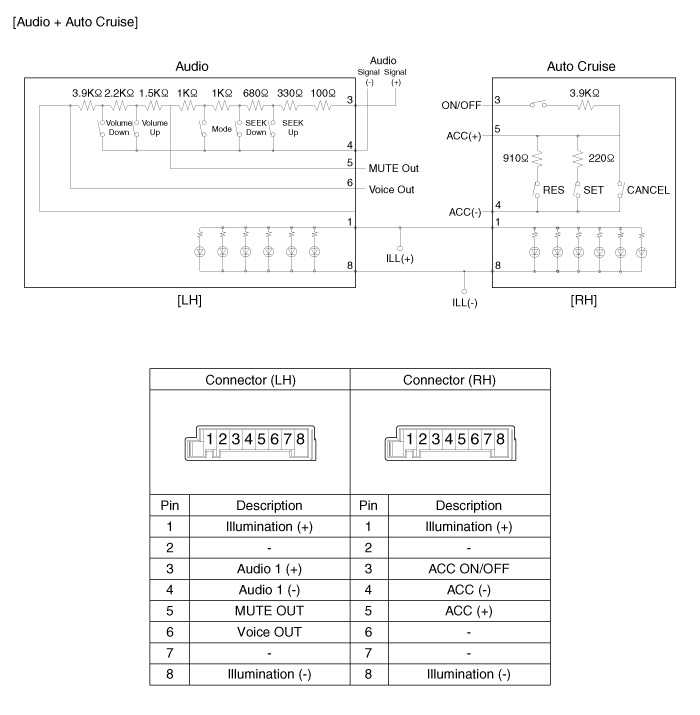

В автомобиле стандартной комплектации 2012 года оказалась "улитка" с контактами для управления магнитолой и подсветкой, без 3 дополнительных контактов для управления круизом (но его и так в машине нет)
В принципе кнопки управления круизом можно подключить параллельно с кнопками управления магнитолы, впаять в них другие сопротивления и управлять другими функциями магнитолы, если они там есть - для этого надой найти таблицу сопротивлений для управления этой магнитолой.

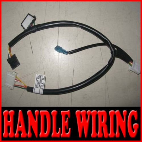

Два жгута проводки покупал на всякий случай, т.к. не было понятно, какой из двух будет нужен. В итоге пригодились оба - один (который побольше) встал в руль ко всем кнопкам, второй использовал как ответную часть со стороны рулевой колонки - обрезал разъемы и развел провода на подсветку, управление магнитолой и гудок.
Работа была очень не сложной, результат великолепен :)

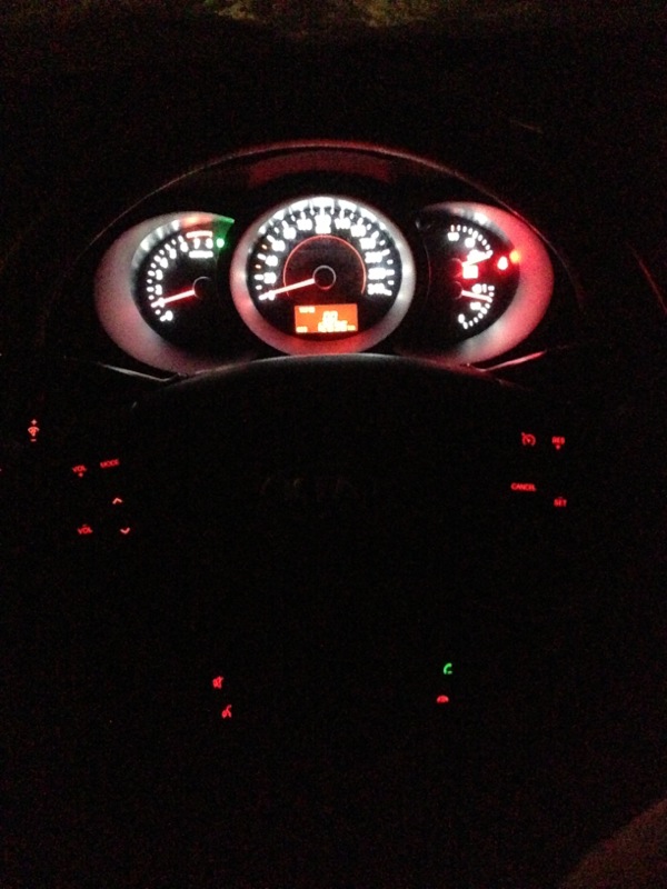

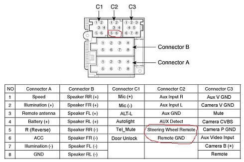

подсветку взял с кнопок управления корректором фар, который слева от руля, контакты управления магнитолой подключил на контакты магнитолы (обведены на рисунке)
готов отвечать на вопросы, если будут :)

Что касается Steering Wheel Bluetooth Handle Switch Mute Black 1p For 10 11 12 Kia Sorento R - это же то самое, что так долго искали большевики в моём лице... в смысле, я искал кнопки с левой половинкой - шоб был голосовой набор. Только вот не пойму, куда его подключать...

BobK писал(а):Что касается Steering Wheel Bluetooth Handle Switch Mute Black 1p For 10 11 12 Kia Sorento R - это же то самое, что так долго искали большевики в моём лице... в смысле, я искал кнопки с левой половинкой - шоб был голосовой набор. Только вот не пойму, куда его подключать...
эти кнопки общим кабелем подключаются к "улитке" в рулевой колонке, а на выходе с нее - к магнитоле, двумя проводами, по которым передается сопротивление от нажатой кнопки.
если у тебя уже есть остальные кнопки, то тебе надо только заказать эти 4 кнопки + кабель
и заменить их, все остальное само заработает, если магнитола поддерживает

сопротивление имеющихся кнопок - не секрет. секрет в том - что умеет понимать магнитола кроме тех кнопок что на приложенном файле.
я надеюсь прикрутить zoom навигации на кнопки круиза.

Главное заказать правильный шлейф - с 5 контактами, а не с 4мя.

Этот вроде правильный, его и взял

да, все верно, этот на все кнопки.

Pilotmg писал(а):если у тебя уже есть остальные кнопки, то тебе надо только заказать эти 4 кнопки + кабель
http://www.ebay.com/itm/180623465013?ss ... 1439.l2649
да, кабель скорее всего, нужен.
у меня машина уже шла с родной головой HAVN-100XMCIS, а вот кнопки были только 2!
насколько я понял, эти 2 кабеля - 561902P500 и 561902P600 - отличаются тем, что у второго нет Mute. Скорее всего, у меня именно 600-й
кстати, сравнил цену 561902P500 на eBay и на exist'e - даже с учётом доставки разница почти в 2 раза :)

у меня на руле не хватает пары кнопок Mute, хотелось бы их поставить. Сами кнопки думаю найду. Но смотрю на схему подключения и не могу понять принцип срабатывания, т.к. размыкателя никакого нет. Что с чем соединяют контакты 5 (Mute out) и 6 (Voice out), что блок управления получает сигнал о возросшем сопротивлении?
или контакт 5 надо соединить с С3-3, а контакт 6 с С1-5.. В общем непонятно, запутался.
