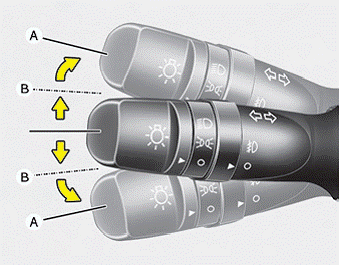

Сообщение operator » 08 окт 2012, 09:58
Стр. 4.82-83 мануала автомобиля:
Указатели поворота и сигнализация перестроения
Для работы указателей поворота зажигание должно быть включено. Для включения указателей поворота переместите рычаг вверх или вниз (А). Зеленые лампы в форме стрелок на приборной панели укажут, какой именно указатель поворота работает.После завершения поворота указатели автоматически выключаются. Если указатель продолжает мигать после завершения маневра, вручную верните рычаг в нейтральное (OFF) положение. Для подачи сигнала перестроения немного поверните рычаг указателя поворота и удерживайте в положении (B). Если рычаг отпустить, он вернется в нейтральное (OFF) положение. Если указатель горит постоянно или мигает чрезмерно часто, это может означать, что перегорела одна из ламп указателя поворота и ее требуется заменить.
Функция смены полосы одним нажатием кнопки
Чтобы включить данную функцию, слегка передвиньте рычаг сигнала (удерживая его менее 0,5 секунды) и отпустите его. Сигналы изменения полосы мигнут 3 раза.
