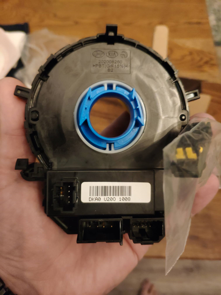

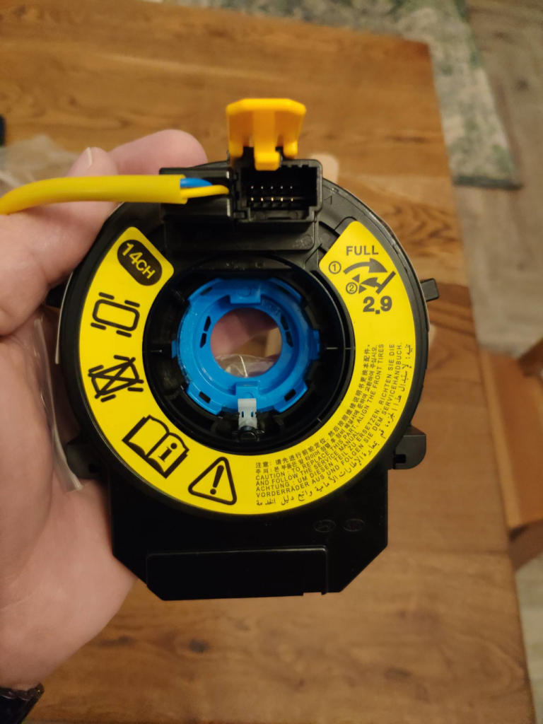

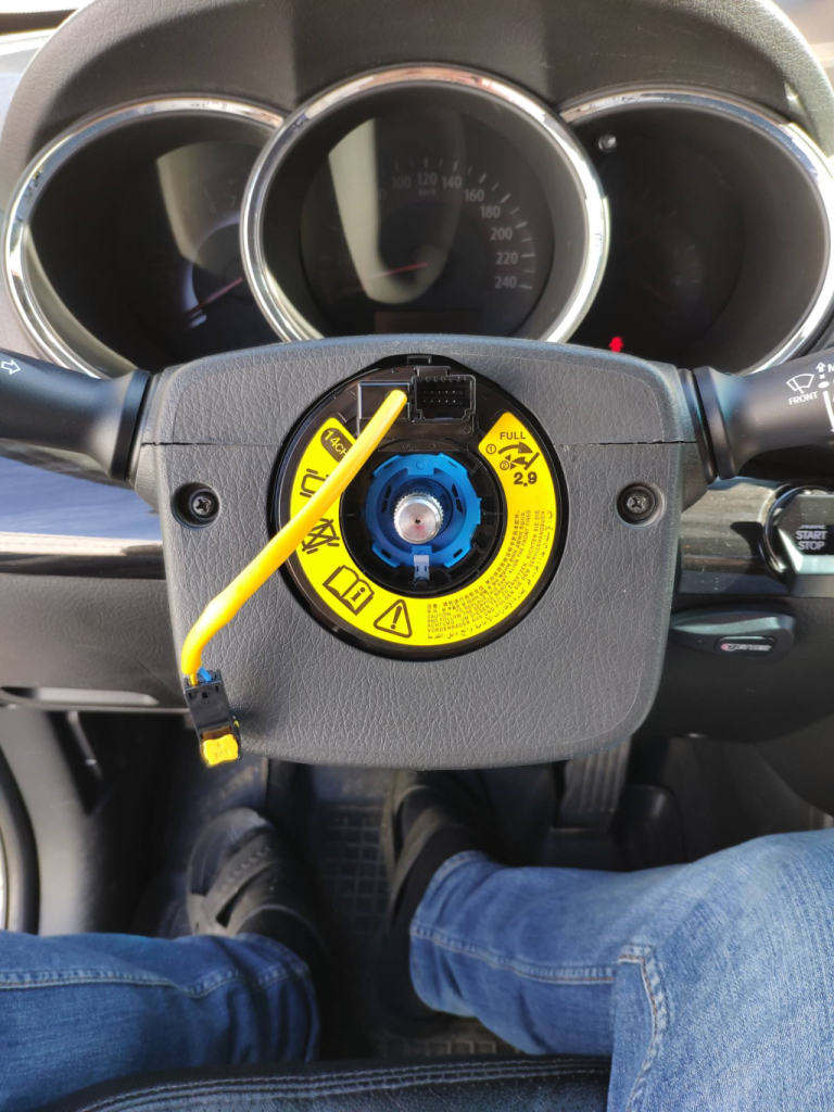

Сообщение -=[SwiMMeR]=- » 13 май 2021, 09:46
Talik писал(а):Т.е. потратил больше, чем за 1 ориг?
Не) даже по-максимуму 8*700 = 5600.
Lev5511 писал(а):Многие авто на китайских с али и такое в первый раз слышу...
Все улитки ездили разные сроки. Какие-то по 10-12 месяцев. Какие-то - 1-2 месяца. Зимой дольше. Летом меньше. Все сильно вытекают
Talik писал(а):кто-то мне обьяснял в кмр что дело именно в косячных разьемах на руле, а что конкретно я уж и не помню и да, улитка вовсе не при чем
В моем случае, я думаю, все-таки дело в узле. Я их разбирал после снятия. Кнопки отказывают в итоге все и всегда вылазит беременный. Последовательность только разная.
Добавлено через 14 минут 57 секунд:
В итоге, получил новую улитку. Поставил. В комплекте идет ESP-кольцо. Старое оставил для хз чего)
