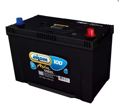

На дизель покупал год назад Аком Азия 125D31L, встал как родной, никаких нареканий, отличный АКБ. Родной прослужил 3 года, под конец если машина просто стояла в гараже 2-3 дня,то не заводилась. Минут 10 заряжаешь, заводилась и ездишь. Последним шагом к покупке стало, когда приехал по делу, заглушил, минут через 10 заводить, а стартер не крутит, АКБ сел в ноль. Хорошо, провода всегда с собой. Прикурил, жаба сразу сдохла :D , бросил все дела и за новым в магазин. Больше никакого гем. нет!
