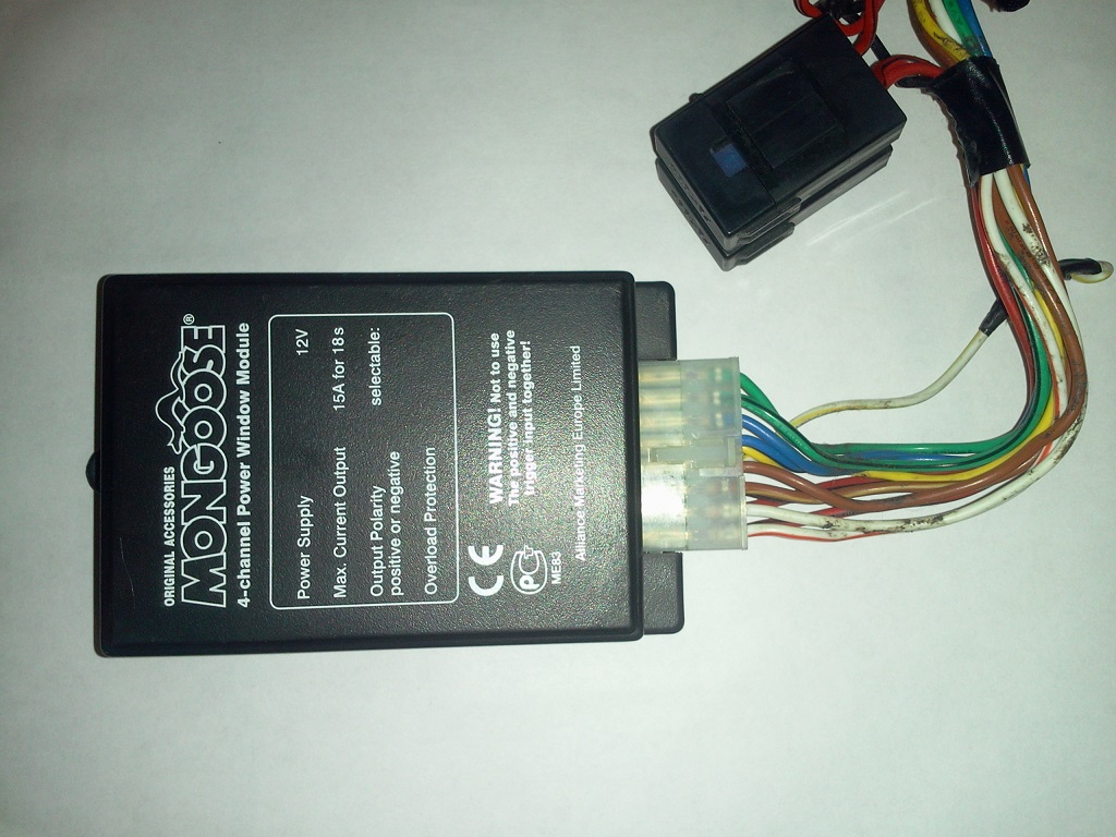

Сообщение Андрей.л » 23 фев 2017, 10:27
Пилот410 писал(а):Уже на третьий мащин ставлю в сигналке так называемый " комфорт комплект" , доводчики стекол, щелкнул сигналкой в любой момент,на расстоянии, не подходя к пепелацу( дождь, ночь, забыли проверить)- стекла закрылись.
Расскажи как ставил. Куда подключал, какой доводчик, откуда брал сигнал. Подключал к штатной сигналке или сторонней? В общем подробнее, если реально установил и все адекватно работает :)
Добавлено через 3 минуты 18 секунд:
Есть вот такой доводчик, реально подключить?
Добавлено через 27 секунд:
2
