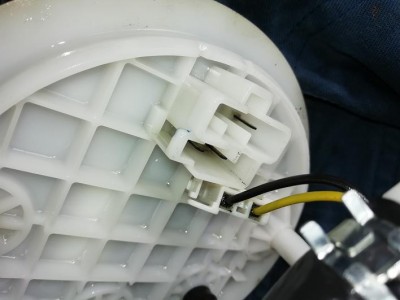

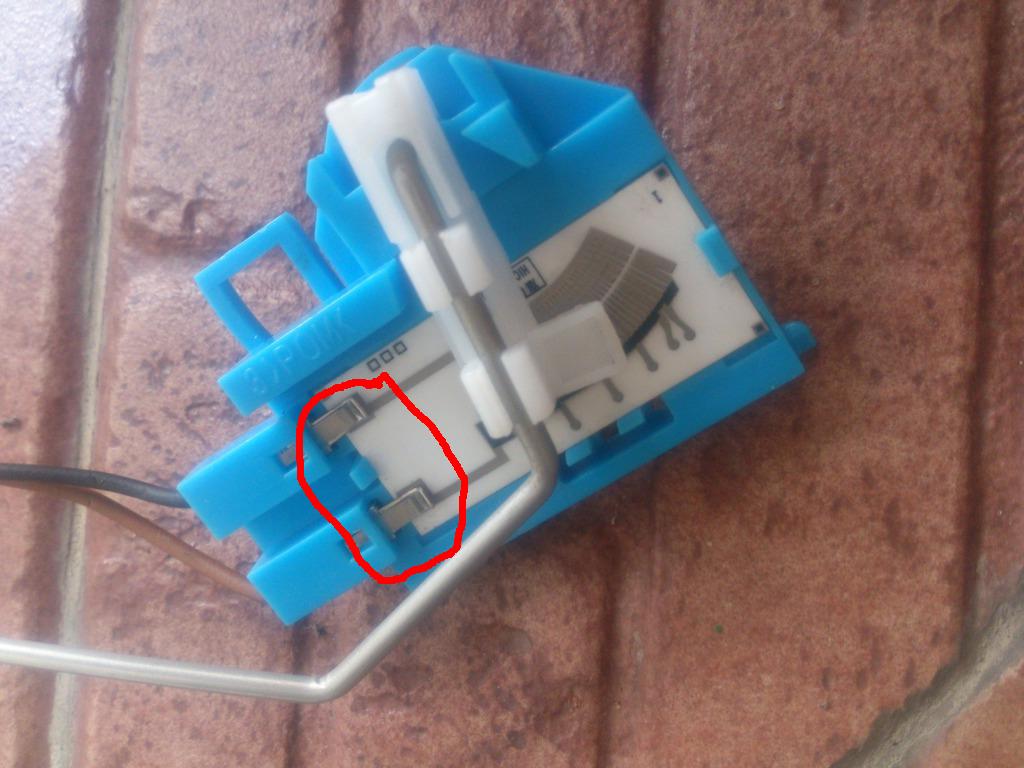

может быть и можно - не знаю,но я чистил тем, что было под рукой... бумага Р800 довольно нежный абразив...алмазным -контакты крышки люка и разьёмы с проводами -туда сложнее подобраться...
(то, что верхнем снимке-алмазным
то,что на нижнем снимке -Р800)

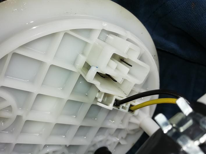

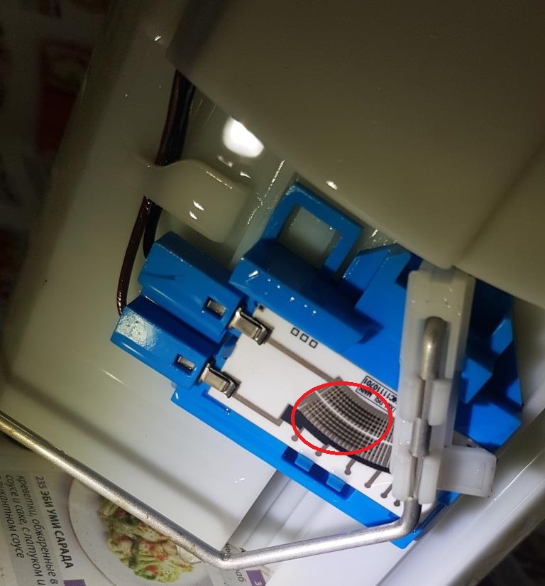

итак, доставался насос
была зачищена мелкой наждачкой вот эта срань с дорожек и сами елозящие по ним контакты
но бестолку: стрелка живет сама по себе
видимо, нужно готовить 3р на новый 944602P900
PS: не лазьте туда если топлива больше чем 1/3 - уделаетесь и будет долго вонять

jsver такой же налет (но в другом месте-ближе к 0) был и у меня...
быть может это пустое...ещё пока не знаю как это обьяснить,но возможно перед чисткой дорожек и прижимных пластин,возможно надо было одну из клем скидывать...пока это предположение,но кто то писал ,что делал замеры по вольтажу на подводящих проводах и оно там было...значит информация уходила на мозги...
