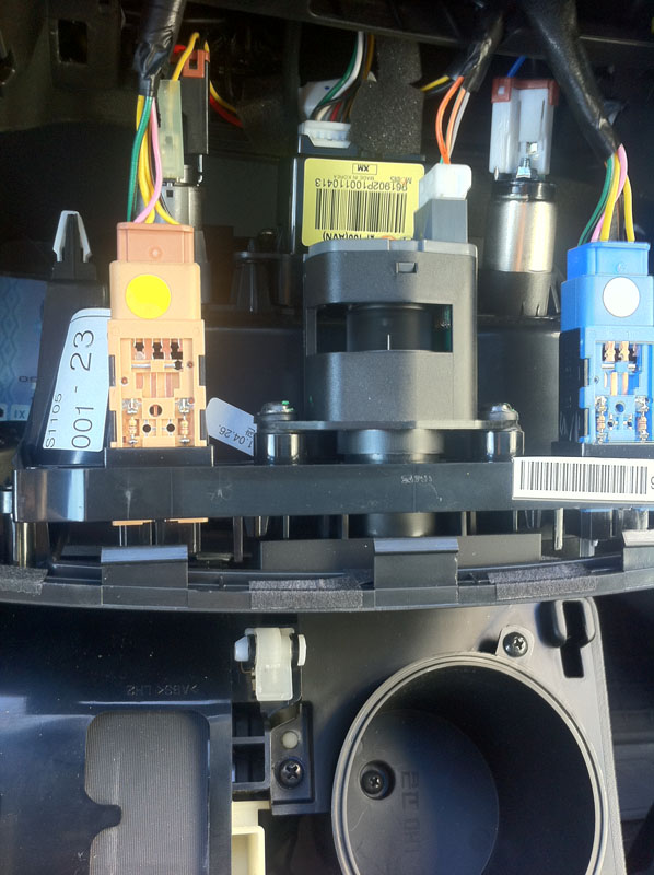

Сообщение Torchik » 06 ноя 2011, 14:31
huhrik писал(а):Во всех модификациях нового соренто стоит ионизатор воздуха это некая решёточка ниже блока климата между кнопками подогрева сидений.
про него в описании нет ни одного слова- подскажите как оно работает как чистится и как понять вообще работает ли оно ....
заране спасибо
Думаю, что ионизатор этот все таки установлен и работает. И вот почему: сегодня разобрал переднюю консоль, за решеточкой (которая между двух обогревов сидений) установлен моторчик с крыльчаткой. При выключенном кондее он не работает, а при включенном крутиться и довольно быстро. Ради простого температурного датчика не стали бы они такой огород городить... На фото видно как крутиться крыльчатка. А про полезность судите сами...

Re: Ионизатор воздуха в Новом Sorento
Сообщение Romires » 07 ноя 2011, 10:19
Torchik писал(а): Ради простого температурного датчика не стали бы они такой огород городить... На фото видно как крутиться крыльчатка.
Эта крыльчатка как раз для обдува температурного датчика. Аналогично сделано даже в дешевых авто, например в Калине :D
