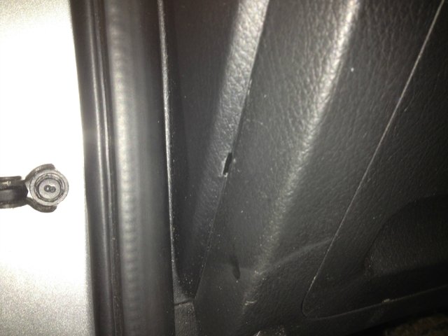

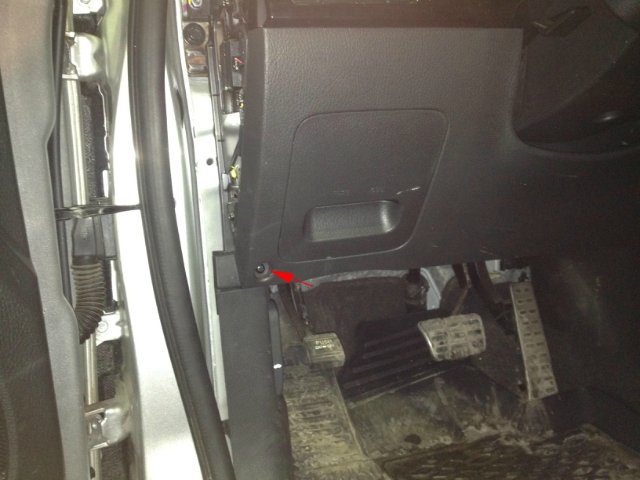

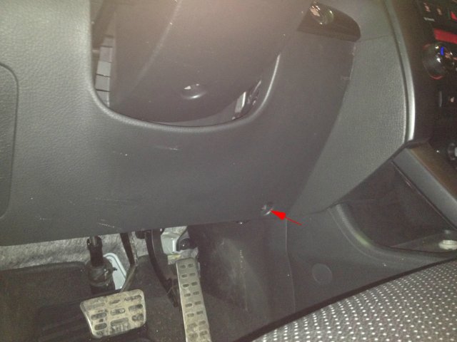

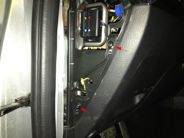

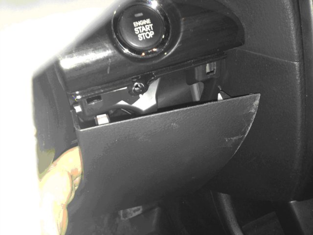

2. Снимаем уплотнитель на вертикальной, петлевой части проема водительской двери.

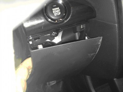

3. Снимаем лючок с торца панели приборов (торпедо), поддев шлицевой отверткой за специальный вырез в самом лючке.

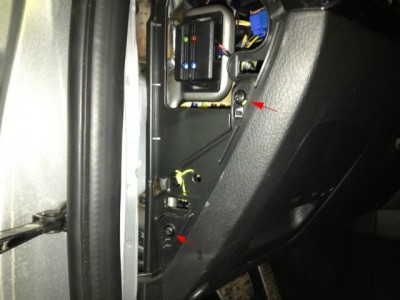

4. Отворачиваем два самореза, с торца (под лючком) и два самореза на лицевой поверхности подрулевой облицовочной панели
5. Аккуратно снимаем панель, она на пластиковых клипсах

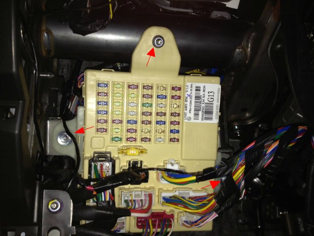

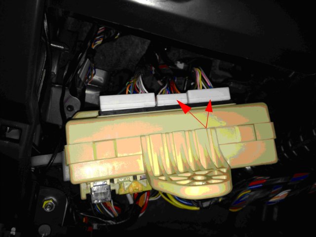

6. Теперь нам нужно снять блок предохранителей. Откручиваем два болта по бокам блока и одну гайку сверху, и снимаем блок, разворачивая его верхней торцевой частью к себе.

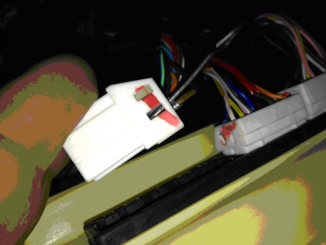

Вариант 1:

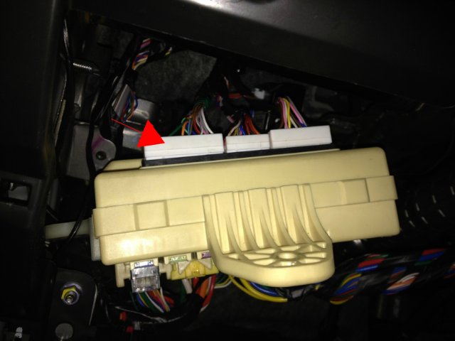

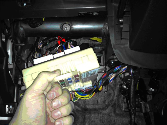

7.1.1. Мы видим 3 колодки с проводами, нам нужны самая коротка и средняя, Вынимаем их.
7.1.2. Из короткой колодки, булавкой или с помощью стальной проволоки диаметром 1,2 - 1,3 мм, извлекаем белый провод с оранжевой полосой. Из средней колодки извлекаем зеленый провод с черной полосой. Соединяем их между собой.
7.1.3. Колодки с проводами возвращаем назад в блок предохранителей.
7.1.4. Собираем в обратном порядке.
Вариант 2:
7.2.1. Мы видим 3 колодки с проводами, нам нужна самая длинная, Вынимаем её.
7.2.2. Из этой колодки, булавкой или с помощью стальной проволоки диаметром 1,2 - 1,3 мм, вынимаем коричневый с оранжевой полосой провод. Изолируем его.
7.2.3. Колодку с проводами возвращаем назад в блок предохранителей.
7.2.4. Собираем в обратном порядке.
