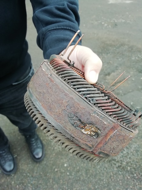

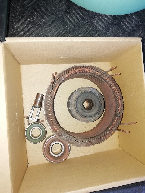

Добавлено через 7 часов 1 минуту 16 секунд:
на ремонт поехал без предохранителя (на акб) - на табло все же высветилось "ошибка батареи", а лампа значка акб так и не загорелась...
сняли быстро и отдали на дефектовку, а там и обнаружили проблему в статоре (межвитковое),диодный мост цел... предложили заменить подшипники и кольца ,ну а я попросил заменить и муфту (в багажнике новая валялась), хотя родная ещё живая... так же быстро установили всё на место

Ramb писал(а):[user]...Михалыч![/user]
не часто такое бывает...
с их слов -довольно частая проблема... и самый пик -это весна, когда все подсыхает -народ валом валит... попадаются даже свежие авто (по 20-30ткм)... говорят ,что гена как пылесос -всё в себя, особенно которые стоят внизу и в авто без защиты...
