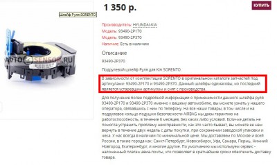

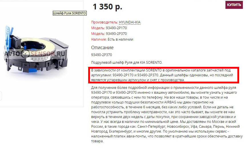

Добрый день. Подскажите, может кто знает, официалы требуют только 93490 2P370. А по замене подойдёт 93490 2P170? Не от кого не могу добиться. Всё кнопки на руле работают, только airbag водителя горит. Ошибка показывает про большое сопротивление. Машина Соренто 2010 дизель 2.2 автомат. Спасибо.

Сообщение syv » 25 апр 2019, 18:40
Rosloff писал(а):93490 2P170
Вот Польский вариант https://www.drive2.com/l/464566203797472389/

Re: Замена КВРК или шлейфа подрулевого (улитки).
Сообщение Rosloff » 25 апр 2019, 19:27
Может кто подскажет, в чем разница между 93490 2P370 и 93490 2P170. Взаемозаменяемы ли они?
Просто р170 есть в продаже, а р370 не найти.
Спасибо всем заранее.
Сообщение syv » 25 апр 2019, 20:36
Rosloff писал(а):в чем разница между 93490 2P370 и 93490 2P170..
Разница :https://avto-sensor.ru/kia/shlejf-rulja-kia/shlejf-rulja-sorento-934902p370.html
