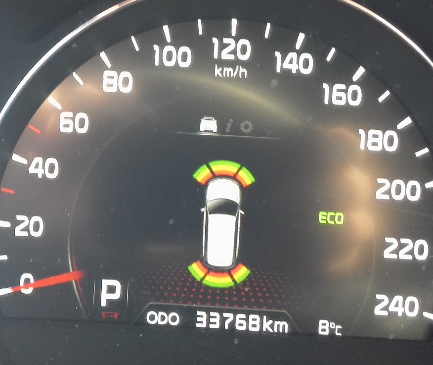

Еще не так давно писал тут про сбой в индикации парктроника (когда ничего на супервижн не выдавалось).После за год эта проблема повторялась еще разок, но всегда решал сбросом клемм. А тут на днях парктронику прошел полный копец. Не с того ниссего при включении задней все запищало. На супервижне заморгала следующая картинка:
и лампочка парктроника у селектора КПП тоже стала моргать.
Вообще выдает ошибку и парктроник не работает. Не перед ни зад.
OBD сканер не находит ничего.
Сброс клеммы не помогает.
Видимо придется официалов навестить. Правда уже начитался ужасов, что выходят из строя по три датчика сразу, а официалы не всегда хотят менять, увидев на них царапинки (на переднем бампере без них кажется никуда). Машина с ноября 2014. Пробег на картинке.

Съездил к ОД, оказалось проблема в проводке одного из датчиков (мастер на через диагностич прогу прям сразу увидел какой из 8ми датчиков).
У меня в этом месте микро дтп было. Пока с ним связываю, но в любом случае всю проводку сзади заменили по гарантии. Ждал проводку недели две.
