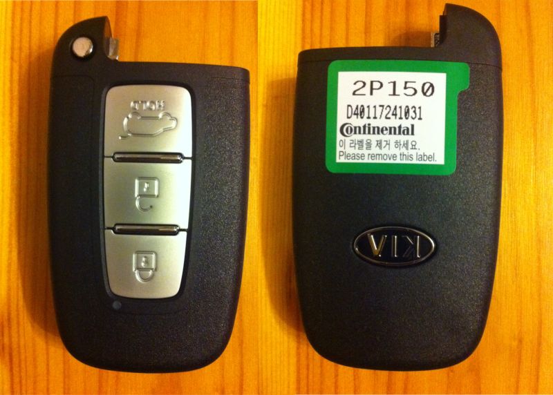

Сообщение Torchik » 06 ноя 2011, 19:31
Делюсь своим опытом по установке автозапуска на соренто нью дизель с кнопкой и третьим ключом соответственно.
Взял сигналку пандора 3000, иммобик пандек, заказал у официалов болванку ключа-иммобилайзера с кнопками (10к денег, каталожный номер принципиально не дали). Установщик разобрал оригинальный ключ, вытащил плату, залил её всю эпоксидкой, поставил батарейку в разрыв какого-то провода, и замотал это все изолентой - получился такой мелкий камок из изоленты, который и похоронили где-то... В результате работает автозапуск(питание подается на брелок-комок только во время автозапуска), работает турботаймер. И дополнительно как защита есть нештатный иммобик. А ключ, который заказал у ОД храню для страховой на всякий пожарный ибо третий ключ не программируется, а клон его стоит около 18тр и то только одного чипа, а там в брелке есть еще один активный чип, который сам не сделаешь активным-слишком дорого обойдется. Думаю для спокойствия души это оптимальный вариант...
Кому интересно поискать подешевле третий ключ:
PART NUMBER: 95440 2P150CA
MOBIS PARTS CIS: 11110132488
Картинку с внешним видом прилагаю.
