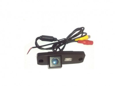

Колхозить, читай, реализовывать способом отличным от заводского :) Если бы можно было заменить камеру в том месте где она установлена ... Подобрать по размеру, мне кажется, проблематично

Да нет тут колхоза, дёшево и сердито: https://ru.aliexpress.com/item/Car-Came ... 06181.html 5 лет---полёт нормальный :D

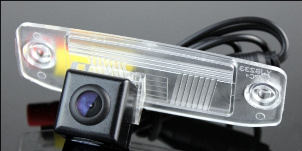

А пластик прозрачный не хрупкий? А то у меня в одном плафоне треснул от нагрева лампочки....

Уточню, ставил вот такую с подсветкой номера https://ru.aliexpress.com/item/Car-Rear ... 7f544dfe0c

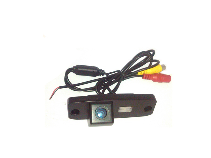

Как многих сорентоводов, перестала показывать камера заднего вида. Резко, без прелюдий в виде помех и проч. Подобрал на Али камеру, по размеру подходящую для вставки в штатное место Соренто с камерой. Проверил дома на мониторе с видео-входом и 6В блоком питания. Камера работает, рисует линии парковки. Снял хромированную планку со штатной камерой. Отрезал кабель с разъемом от штатной камеры, подпаял к китайским проводам согласно совпадению цветов. Завел машину, включил заднюю - на экране чернота (радио/навигация на экране отображается). Заглушил машину. Отделил провода камеры от проводов разъема. Проверил тестером - 6.5В между черным и красным есть, т.е. разъем должен быть в порядке. Между белым и черным сопротивление почти ноль, что тоже правильно. Что дальше делать - ума не приложу. Звонить желтый сигнальный провод до разъема на ГУ? Подскажите пож-та. Возможно, кто-то сталкивался или есть идеи. Может быть, и не камера была причиной черноты.
Кстати, по размерам камера почти идеально, плотно входит в штатное место.
