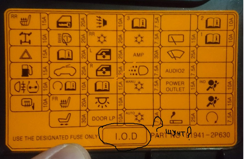

Гоша19 писал(а):Ток утечки должен быть 0.01-0.02 А максимум. 0.105 Это много..... На моей машине когда всё выключено был ток утечки 0,4 А...это катастрофа. Почитав мануал, обратил внимание....Предохранитель памяти
(разъем ШУНТ)
Автомобиль оснащен предохрани-
телем памяти (разъем ШУНТ) для
предотвращения разрядки
аккумулятора, если автомобиль стоит
на стоянке и не эксплуатируется в
течение длительного времени. Перед
постановкой автомобиля на стоянку
на продолжительное время выполните
следующие действия.
1. Заглушите двигатель.
2. Выключите фары и задние фонари.
3. Откройте крышку панели со
стороны водителя и выньте
предохранитель памяти (разъем
ШУНТ). Длительность видимо определяется от состояния аккумулятора, т.е сколько ему годов.
Добавлено через 1 минуту 39 секунд:
Когда его вытянул...ток утечки стал 0, 01....Это лучше чем сбрасывать минус.
Это шунт?

Сообщение DVJALEX » 03 дек 2019, 15:44
ИОД это типо рубильника вводного в АВТО

DVJALEX писал(а):ИОД это типо рубильника вводного в АВТО
да, типа того - обнуляет все настройки(радио ,кондей и тд)закрытие дверей вручную...короче, тож самое, что сбросить одну из клемм на акб...
