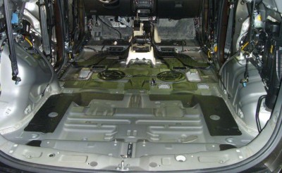

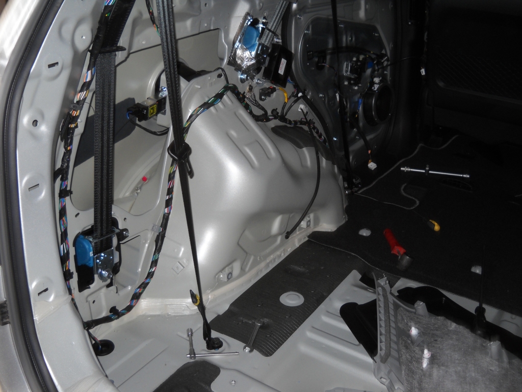

Вчера реализовал задуманное, вывел розетку прикуривателя в багажник. Припаялся к штатному прикуривателю, который за центральным подлокотником. Достаточно поддеть панель с этой розеткой по периметру, он весь на защелках и легко снимается. Мне показалось, что розеткой будет удобнее пользоваться при расположении справа, хотя были сомнения, т.к. знал что там кондиционер (у меня 7-ми местная версия). В итоге там оказалось достаточно места, более того розеткой удобно будет пользоваться пассажиру 3-го ряда. Далее нужно снять боковую обшивку в багажнике с нужной стороны. Обшивка по периметру на защелках, а внизу винты. Для доступа к ним нужно еще снять накладку порога и накладку "порога багажника", они также на защелках, но под ними винты боковой панели. Для доступа к открытым нижним винтам, пришлось снять кресло 3-го ряда, а кресло 2-го ряда достаточно опрокинуть вперед (если выводим на правый борт), для 5-ти местной версии и для 7-ми местной при выводе на левый борт, видимо нужно снимать сиденье второго ряда. После этого осталось протянуть провод под полом центрального тоннеля второго ряда. Вот этот момент мне дался по времени дольше всего. Там достаточно мало места и нужно проложить так чтоб, по проводу как можно меньше ходили. Тянул примерно по правому склону тоннеля, над проводом достаточно уплотнителя, повредиться не должен, да и провод в двойной изоляции. Лучше заранее приготовить тонкий прутик для удобства. У меня его не было, пришлось нырять по локоть ободрав все пальцы. Далее под сиденьем до правого борта, где вся проводка. Главное не проложить под ножками сиденья. Провод купил ПВС 2х2.5, но штатная проводка до прикуривателя где-то 1.5 мм2, а то и меньше, потому достаточно взять ПВС 2х1.5. Просверлил отверстие коронкой и собрал в обратном порядке. Немного фоток под спойлером.

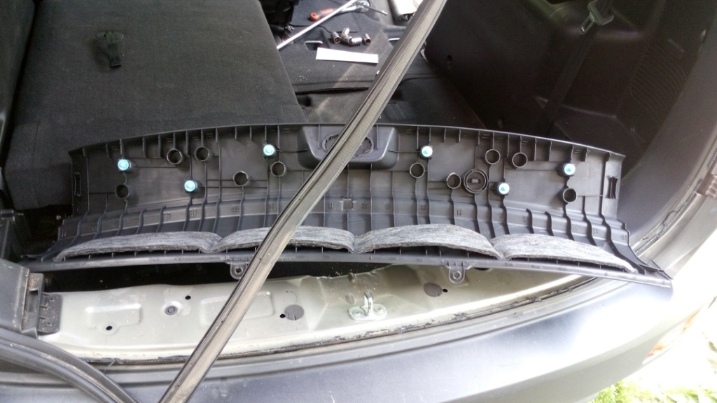

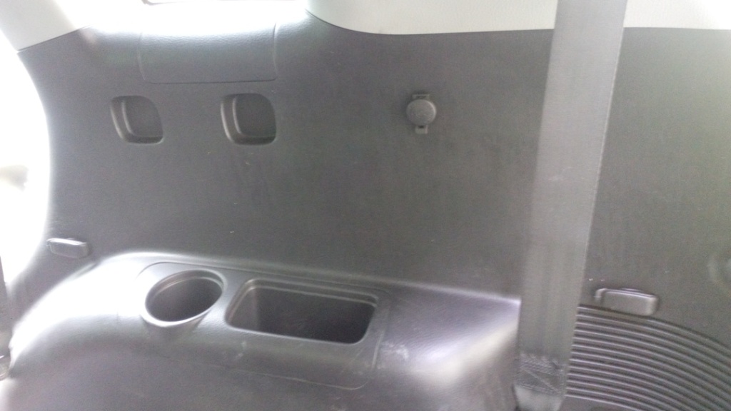

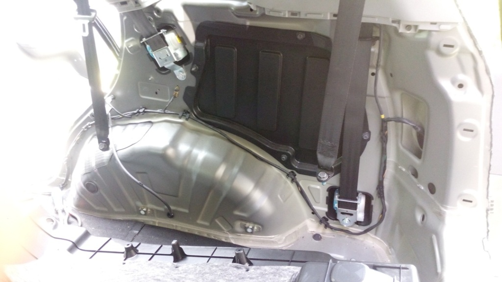

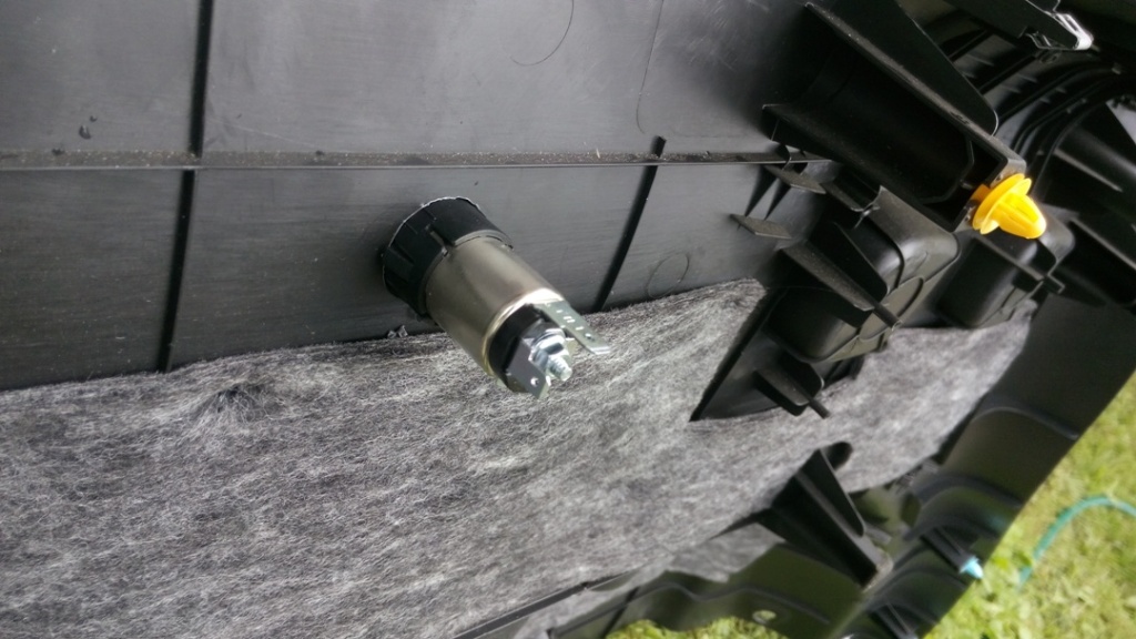

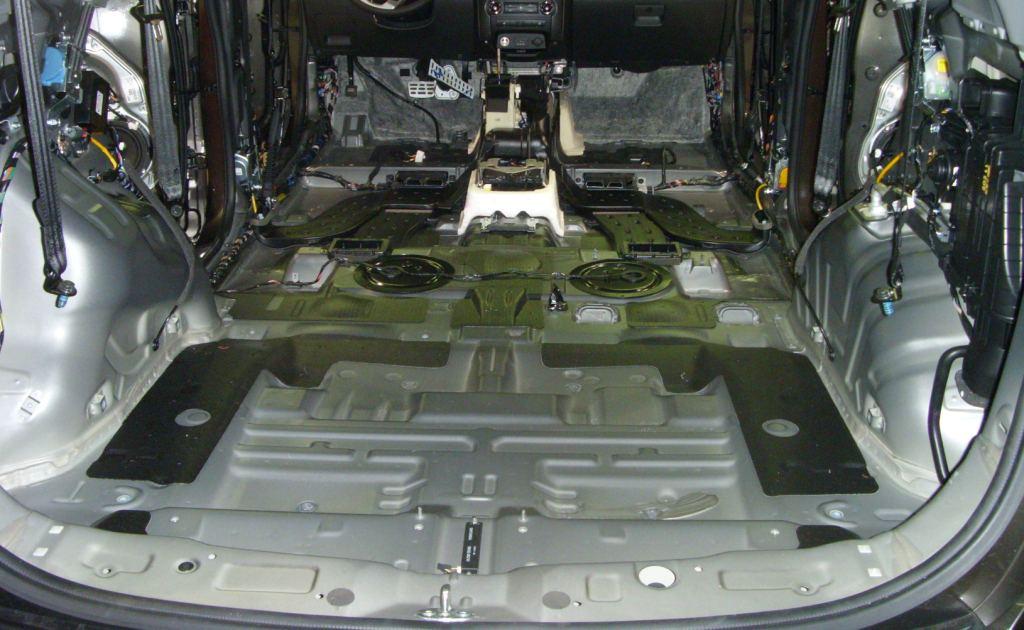

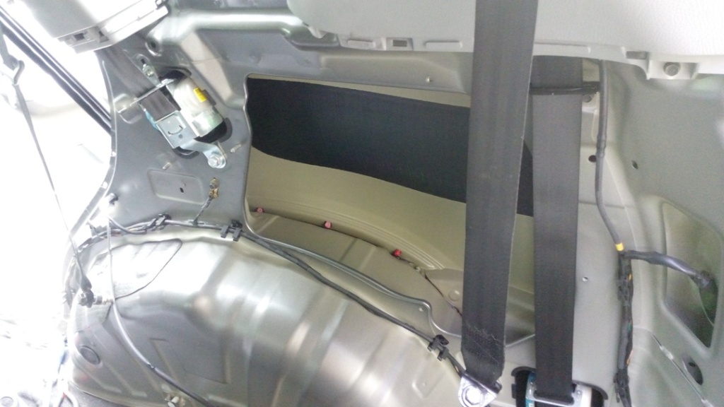

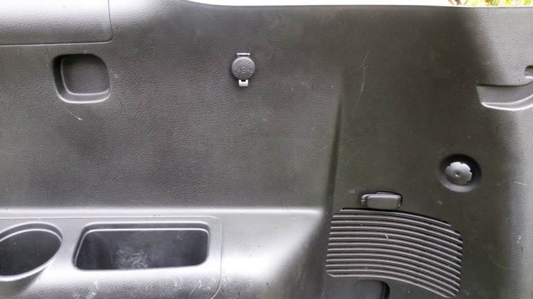

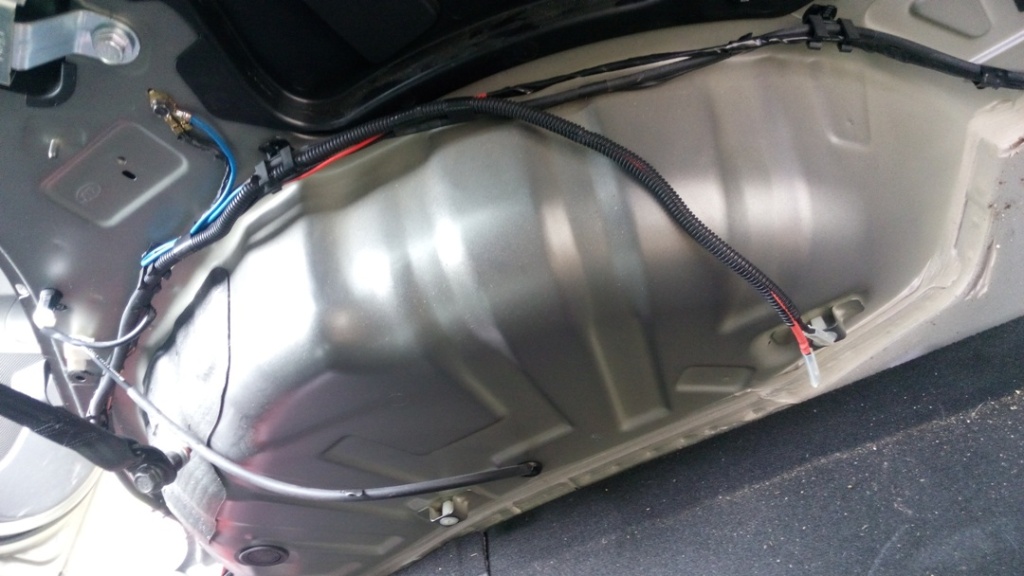

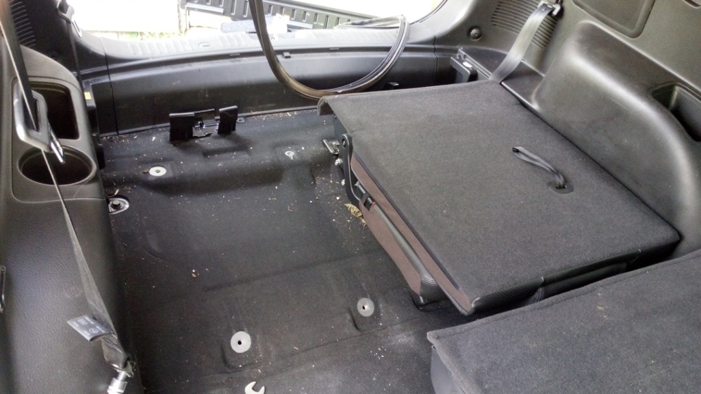

Для установки розетки необходимо снять правую боковину обшивки багажника. Для этого демонтируем правое сидение третьего ряда, откручиваем два ремня безопасности и заднюю панель багажника. Снимаем правую чёрную панель. Белые панели можно не трогать. Проводим вдоль существующего правого пучка проводов провод питания. Я провёл мягкий провод 1.5 квадрата красного цвета. Минус подключаем к существующей клеме находящейся рядом. Через предохранитель подключаем к проводу, который отключает питание после выключения зажигания.

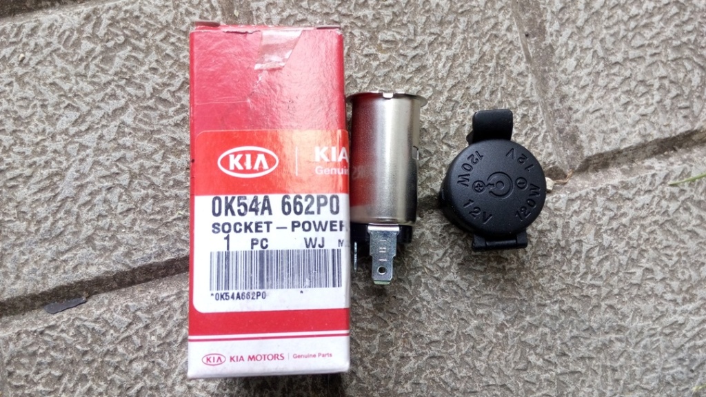

Покупаем розетку.
Снимаем сидение..
Задняя панель...
Разобрали...
Размечаем и устанавливаем розетку...
Прокладываем провод питания.
Шумоизоляции нет совсем!!
Что должно получится на выходе.
