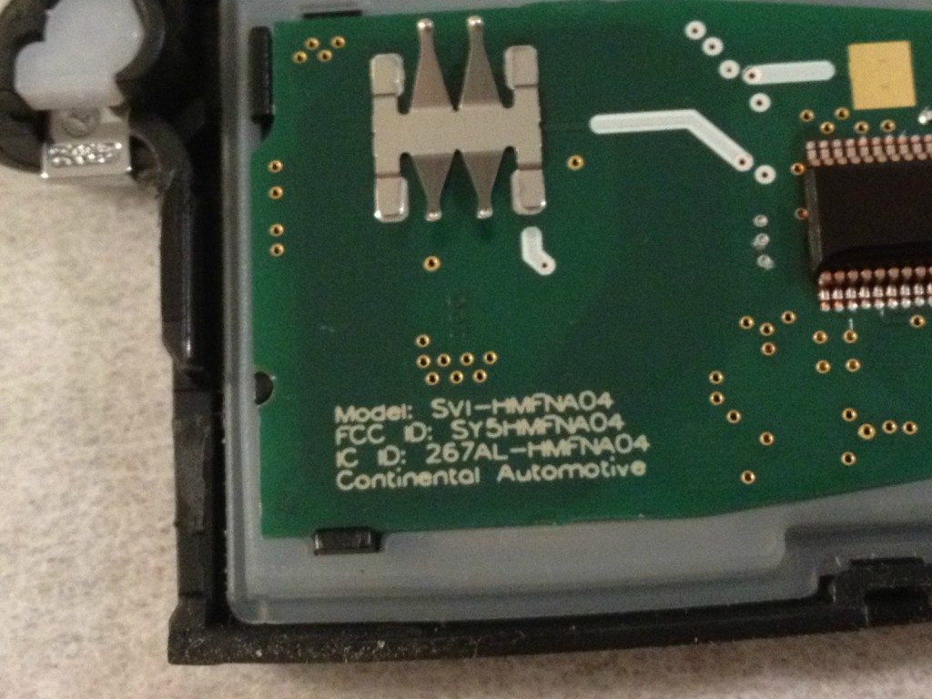

Вот здесь http://www.ebay.com/itm/KIA-SORENTO-FOR ... d5&vxp=mtr
и вот здесь http://www.ebay.com/itm/HYUNDAI-GENESIS ... c2&vxp=mtr
продают смарт кеи один для киа и другой для хундай, на них одинаковые маркировки, один в один, вскрыл свой родной ключ такая же маркировка.
Вскрыл смарт кей купленный ранее, который не смогли прописать, прибор его не видел(родной ключ видел) на нем такая же маркировка модель, ИД и т.д

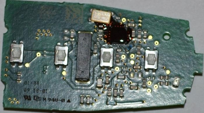

krosh писал(а):Если надо могу вскрытый "корейский" ключ сфотографировать.
Сфотографируйте, если не трудно.
krosh писал(а):Подозреваю, что у мастера руки кривоватые. Как вариант они могут на родном ключе потренироваться. стереть/записать
В том то и дело, мастер родной ключ стирал и снова прописывал,удалил потерянный ключ, а купленный мною не получалось. ДЛя того , чтобы прописать ключ в систему нужен код, он для каждой машины индивидуален, мастер его где то запрашивал, потом ему его прислали . Не думаю, что все у них плохо, контора в центре Москвы и лечили они при мне не хилые тачки. Мастер даже денег не взял за запрос кода, отдал мне его.
На моих ссылках вверху есть картинки вскрытых ключей, так на внутренней части нанесена маркировка: МОДЕЛЬ, ID и т.д. она одинаковая на обоих ключах и на моих такая же. Это и ставит меня в тупик.

Сообщение krosh » 12 янв 2013, 13:47
но корпусе понятными буквами написано SVI-HMFKR04 и ниже 5WY8785 XM
Шел в комплекте с новым корейским сориком 2009г.
Ключ побывал в стиралке. После чего машина раз в 5 минут начинала орать. Если батарейку удалить, то после установки в бардачек машина ключ опознавала. Просушка/промывка не помогла :(

Сообщение bzpetr » 12 янв 2013, 14:37
У меня такая маркировка и на ключе который не смогли прописать такая же.

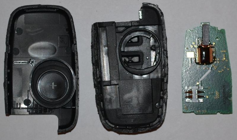

Сообщение sidoroff68 » 21 янв 2013, 14:02
Скажите, а куда нажимать чтобы он открылся? Боюсь в моих руках он может разобраться не по шву :oops: А надо всего лишь батарейку поменять.... :D
На фотке он коцаный какойто :shock:

Сообщение Boroda » 21 янв 2013, 21:29
sidoroff68 писал(а):Скажите, а куда нажимать чтобы он открылся?
Вынимаешь "железяку" из собственно ключа, вставляешь её в узкое отверстие рядом и тихонько поворачиваешь вправо-влево. Ключ начинает понемногу рассоединяться. :)
