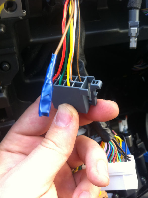

Re: Как заставить штатное ГУ Sorento(R) показывать DVD на хо
Сообщение Torchik » 06 ноя 2011, 14:59
ShineOn писал(а):Надо обрезать (или аккуратно вынуть его из колодки) коричневый провод из 8-пиновой нижней колодки на задней панели магнитолы. Провод называется SPEED SENSOR.
Чтобы не слететь с гарантии, лучше аккуратно вынимать провод из колодки, а перед визитом к дилеру по гарантийному случаю с магнитолой (не приведи бог!) вернуть его на место.
Маленькое дополнение: этот коричневый провод находится в темно-синем разъеме (8-ми пиновых разъемов там два :-) ) Для его демонтажа нужно вытащить сам разъем отжав блокирующую лапку справа, затем шилом поддеть белый квадратик с торца этого разъема и вытащить за этот квадратик блокирующую белую ленточку, затем шилом (со стороны соединяющейся части контактов разъема) сбоку от коричневого контакта надавить тем самым отогнув блокирующую лапку и вытащить коричневый провод. На фото он заизолирован.
