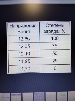

На машине вот такой акб тотачи smf 105d31l. Выпуск август 2017. Досталась с машиной. Каким током и как его подзарядить. Боюсь испортить... Есть какие нибудь нюансы при зарядке. Зарядка старая.
Добавлено через 48 минут 40 секунд:
Зарядка в разряженном состоянии 12.6

Сообщение ...Михалыч! » 19 ноя 2019, 18:46
если до этого не заводил более 6 часов-у тебя почти 100%...ток в 1 А на 2-3 часа...
