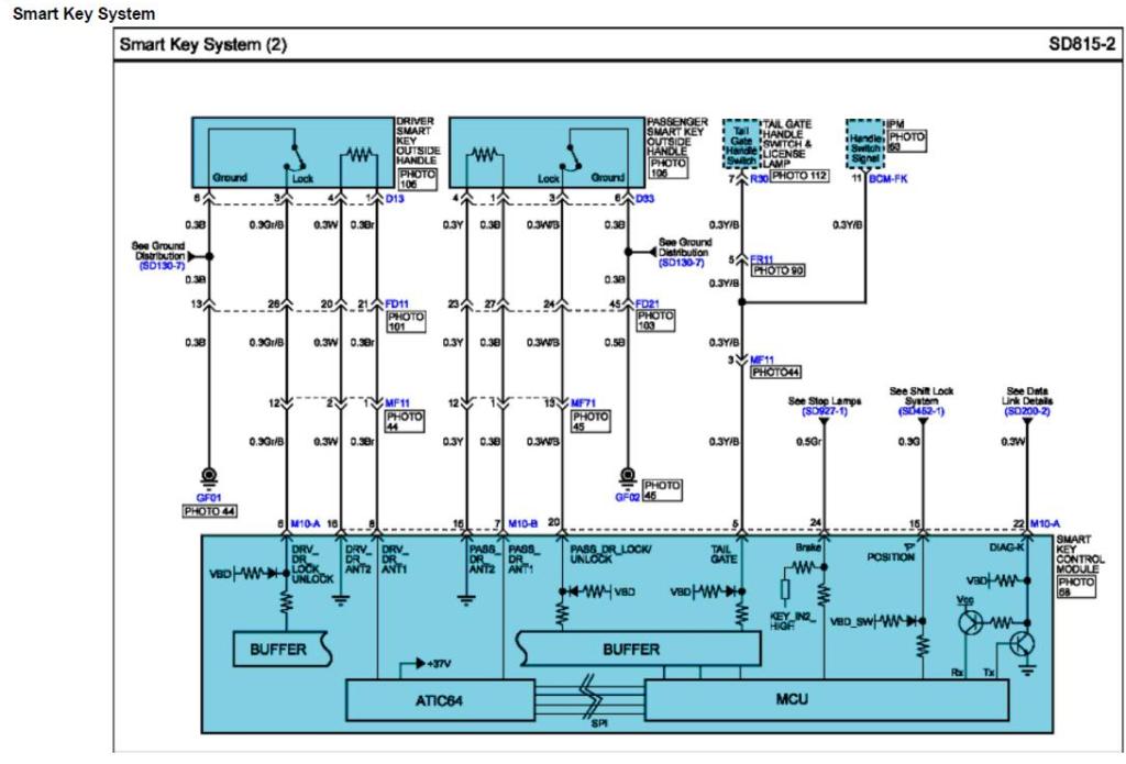

Сообщение sergsap » 16 авг 2013, 09:48
День добрый.
Может у кого есть схемка штатной охранки?
И может кто знает, есть ли в салоне на разъемах кнопка открытия ЦЗ (которая на ручке водительской двери снаружи в авто с бесключевым доступом)? Т.е. мне нужен сам контакт этой кнопки, но в салоне, чтобы из двери не тащить.
sergsap
Сообщения: 26
Зарегистрирован: 12 ноя 2012, 17:15
Re: Схема штатной охранки на Sorento R
Сообщение Echelon » 16 авг 2013, 12:53
Думаю нет возможности "взять" эту кнопку в салоне. Скорее всего в дверь заходит общая CAN-шина.
Сообщение sergsap » 16 авг 2013, 16:31
Усложню вопрос :). А есть ли такие CAN- модули, могущие вытащить сигнал этой кнопки? из шины :)
Сообщение sergsap » 16 авг 2013, 17:03
Иначе вряд ли. Объяснить сложно ). Поставил автозапуск, хочу реализовать полноценный бесключевой доступ в авту. Первое нажатие на кнопку будет ее глушить, второе (при наличии ключа в кармане) открывать. Далее сел, завел, поехал. Плюсы и минусы обсуждать не хочу, у всех свои тараканы :).

Re: Штатная сигнализация на Новом SORENTO
Сообщение sergsap » 19 авг 2013, 11:45
Нет, обходчик иммобилайзера безключевой.
Схему нарыл, кнопка в салон идет, только модуль уж слишком далеко спрятали ). Ну это, как говорится, детали.
Сообщение Echelon » 19 авг 2013, 16:25
sergsap, интересно..
Спасибо за схему. А остальные части схемы есть?
Сообщение sergsap » 19 авг 2013, 17:40
Схемку мне подкинули на профильном форуме, но удалось заметить, что стянута она отсюда была.
Зарегался на данном сайте, и все вопросы отпали, что где стоит и как подключается, в общем рекомендую.
В очередной раз убедился, что книги по ремонту автомобилей просто отъем денег у населения, нет там ничего толкового... Всегда нужно искать сервисную документацию :).
