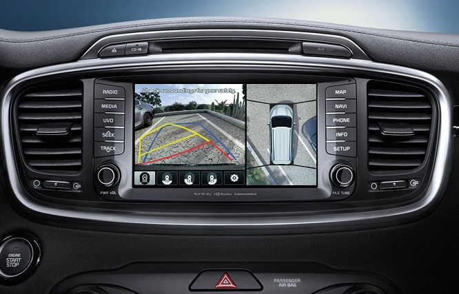

Всем вечер добрый,может кто подскажет как установить карты навигатора на штатное ГУ Соренто 2016,все на русском а ни карт ни нави пишет ничего нет,выглядит вот так,или на базе чего работает и где взять файл и как загнать??

Извините не смог сразу разобраться куда фото вставить
Вот такоое ГУ

Это 8" ГУ на андроиде. Для работы навигации должна быть РОДНАЯ SD-карта, привязанная к этому экземпляру ГУ.
