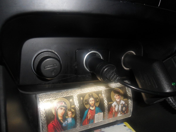

всем доброго времени суток! проблЭм такой: спереди в прикуривателе есть напруга, а рядом в розетке нет! сзади в розетке есть напруга) пред который в салоне стоит на 25А целый. люди скажите куда там копать надо :) мда и еще замерил напругу на прикуривателе 12в и в задней розетке 12в блиин а мне надо 14в(для питания радиостанции,не таксист,я радиолюбитель :D ) надеюсь что в передней розетке будет 14в :)

неее ну уж вы даете :D канеш на заведенной машине :) итак вот с этого места по подробней "два преда" один в салоне, а второй где??под капотом смотрел там его нет, может второй обозначен как то по-другому :crazy:

mr_hood писал(а):спереди в прикуривателе есть напруга, а рядом в розетке нет!
я дико извеняюсь,о какой розетке идет речь?у меня кроме прикуривателя нет ничего.

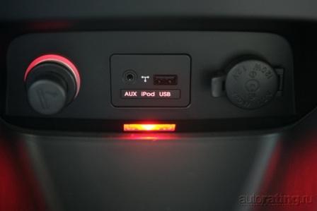

Re: Нет тока в заднем прикуривателе
Сообщение operator » 17 июл 2013, 18:57

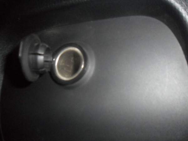

Сообщение Виктор Ишимский » 17 июл 2013, 19:03
Изображение Изображение
В багажнике где то была розетка, не могу найти! :)
