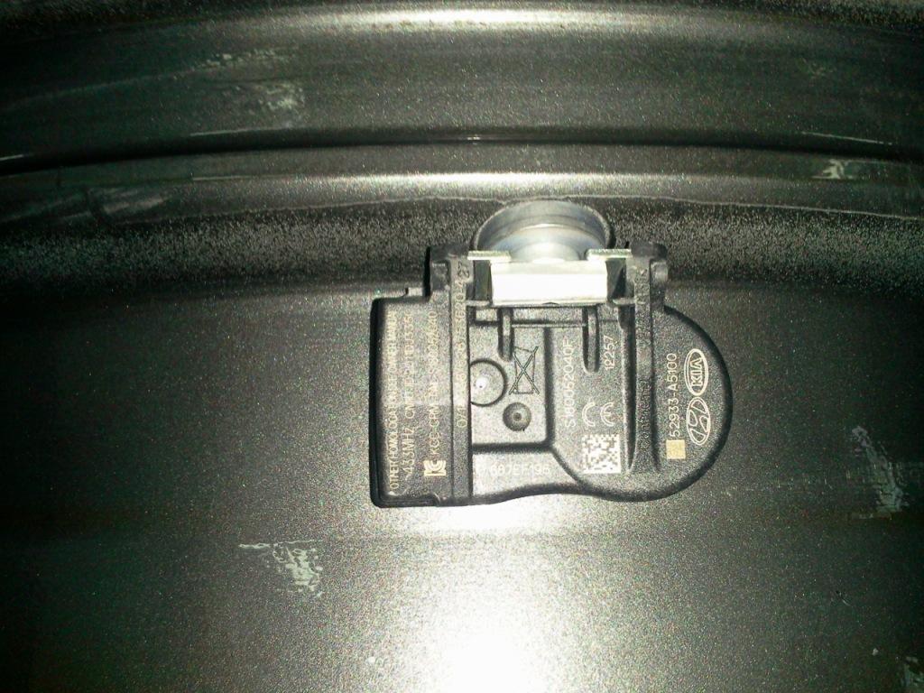

Специально сфотал при переобувке для форума- площадки изнутри нет, хотя сам читал и думал до этого иначе. Вот фото родного диска 19" и датчика с завода в Корее

Re: Особенности работы и замены штатного датчика шин в Соре
Сообщение Exonic » 31 окт 2013, 06:30
Андрей.л
ОК! Спасибо!
А вот несколько сообщений назад ты писал про внешнюю площадку (и прилагал фото),
это для датчика или, не относящаяся к датчику, конструктивная особенность диска?
И правильно ли я понял, что поставив колёса без датчиков,
будет постоянно гореть ошибка?
Exonic
Сообщения: 97
Зарегистрирован: 16 июн 2013, 16:53
Откуда: Екатеринбург
Автомобиль: Sorento XM F/L, 3.5 (276 л/с), 4WD, AT, 7 мест
Сообщение Андрей.л » 31 окт 2013, 10:46
Exonic
Внешняя площадка есть, она нужна для крепления датчика. Такие диски есть в двух вариантах, отличаются только наличием этой площадки, по стоимости почти одинаковы, если надо, поищу ссыль на диски. Но они дорогие, + комплект датчиков около 8тр и я решил диски не покупать, а переобуваться.
Exonic писал(а):И правильно ли я понял, что поставив колёса без датчиков,
Будет, и еще якобы звуковой сигнал как у непристегнутого ремня безопасности ( сигнал не успел проверить, на монтаже я сказал монтажникам, чтобы поставили каждый диск на свое место, и датчики определились почти сразу)
