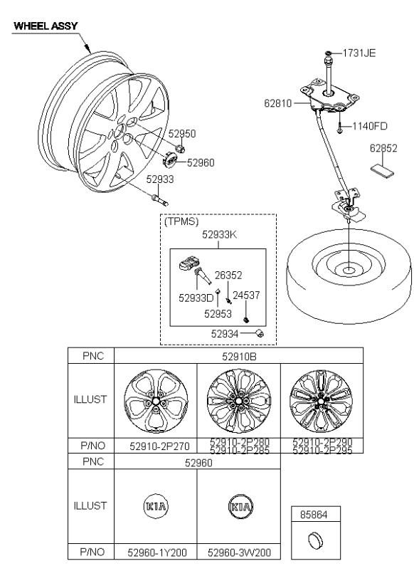

На твоей картинке каталожной все номера прописаны, не один не соответствует что у них на сайте, видимо это просто их внутренний номер)))

Denis_Vladivostok писал(а):с таким номером 529102P270,
а ты посмотри на фотку которую приатачил там именно такой номер, но почемуто номер ищется тот которыя я дал. 2PF40AC270

Каталожный номер то я нашёл как и написал из темы про расшифровку по VIN, просто если мой VIN забить, то мне не даёт номер 17-х дисков, у меня другая картинка.
Добавлено через 5 минут 25 секунд:
Итак подытожим оригинальные диски для NEW KIA SORENTO-R 2013:
529102P270 17"
529102P280 18" и тоже самое только 529102P285 это диски под датчик TPMS
529102P295 под датчики TPMS именно на фото и 529102P290 без датчиков TPMS
