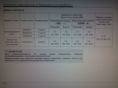

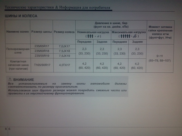

Здравствуйте всем! Вот пара фото, так сколько же нужно качать?
Добавлено через 52 секунды:

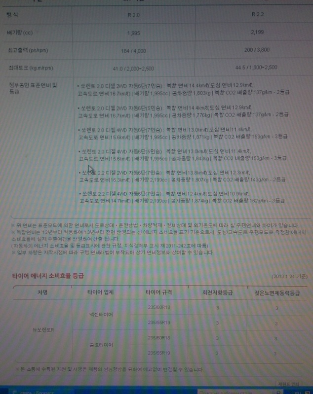

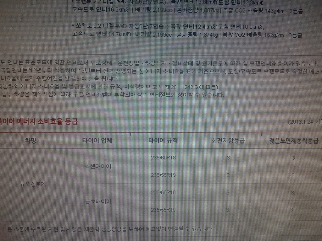

вот спецификация завода КИА
Добавлено через 46 секунд:
Добавлено через 7 минут 53 секунды:
В мануале у ОД 2.3 атмосферы при любой загрузке машины. По сайту завода КИА в Корее 3.0 для дизеля на всех колесах, на резине Кумхо на шине написано 3.0 максимум. Выбрал нечто среднее и качаю 2.5

Интересно. На табличке на стойке двери другие требования при полной загрузке: 2,6 перед и 2,9 задние.
При неполной загрузке там как и в русском руководстве 2,3/2,3
