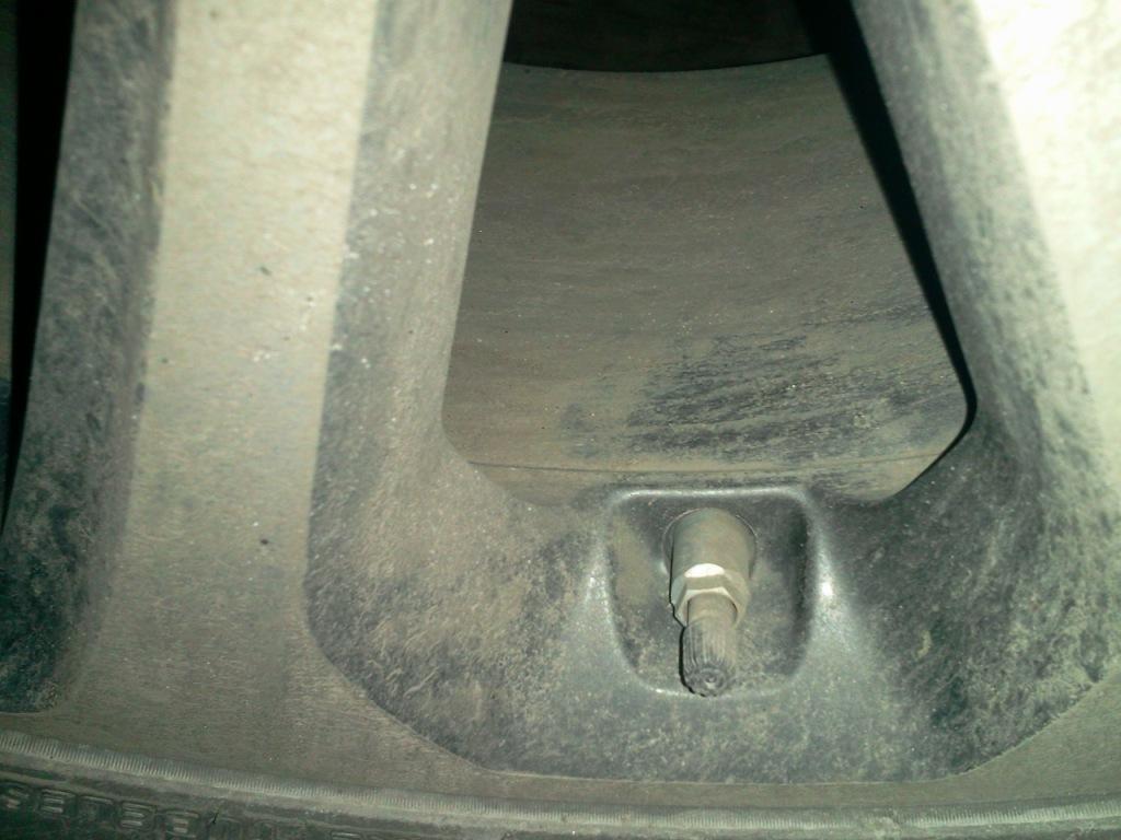

Сообщение Андрей.л » 23 сен 2013, 14:22
На диске есть выемка под датчик давления
Добавлено через 1 минуту 49 секунд:
Locke676 писал(а):
Антоннек писал(а):не какой выемки у меня на диске нет
выемкой в данном контексте называют ровную площадку на внешней поверхности диска, где из отверстия выходит нипель, а ровная она для того, чтобы опять же на внешней поверхности специальной гайкой закрепить датчик. У обычного диска в этом месте не ровкая площадка, а например выпуклой формы в зависимости от дизайна. С внутренней стороны диска никаких выемок нет.

Re: Особенности работы и замены штатного датчика шин в Соренто
Locke676 писал(а):С внутренней стороны диска никаких выемок нет.
http://forum.santafe-autoclub.ru/index. ... =18&t=6729 показана выемка, и по смыслу она должна быть, иначе при монтаже стопудово собъешь датчик. Буду переобуваться, сфоткаю свои.
