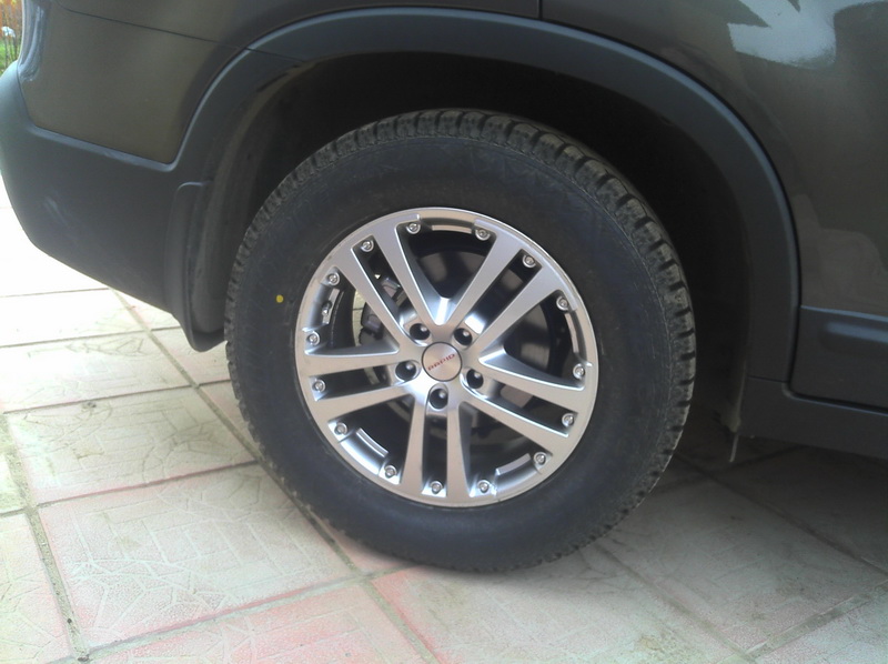

Взял себе на зиму К&K Центурион 7Х17, 5Х114,3, ЕТ39, OD 67,1.
Брал здесь http://www.r17.ru/
Вылет на 2 мм поменьше - ничего страшного. Встали как милые. 2500км уже на них - все в норме. Управление и устойчивость на уровне как и была. Только помягче стало на зимней резине, но шумнее.
