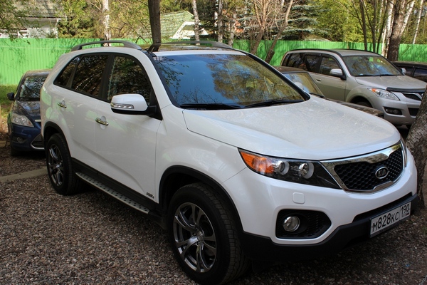

Далее при использовании шин размером более 235 надо ставить диск шириной 7,5-8 дюймов проверено на себе
у меня стоят 18* 245/60, ставил 20 ничего но жестковато
. Не ужели ни чего не цепляет?
