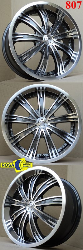

Решил на лето заказать такие диски, только незнаю подойдут по параметрам или нет, может кто ставил с такими же размерами ?
Ширина диска: 7,5
Вынос: 45
Размер литья: R18
DIA=73.1

Сообщение St.Paul » 24 фев 2012, 08:54
если сверловка подходит, то в принципе параметры в допуске. по ЦО - изготовишь металл проставки, впрессуешь их. по ЕТ я бы советовал еще подумать. родное ЕТ 41, допуск +- 5. у тебя на 4 единицы, но вглубь. было бы наружу - никаких проблем. но имхо можно, только колея уменьшится на 8 мм. как это повлияет на горизонтальную устойчивость - не знаю. думаю не должно никак

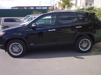

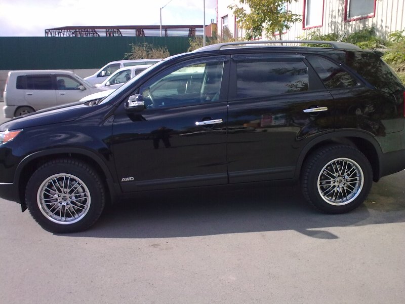

Сообщение Andryyy » 13 апр 2012, 13:07
Купил Барбет МА, вот такие http://brandwheels.ru/discs/catalog/Borbet/MA/94759/
Колечки и гайки в комплекте

Re: Размер колесных дисков на Новый Sorento
Сообщение Popeye » 13 апр 2012, 14:04
Диск красивые :good: Выложи фото когда поставишь, хочется посмотреть как на машине смотреться будет ...

Сообщение садовник » 13 апр 2012, 16:48
St.Paul писал(а):если сверловка подходит, то в принципе параметры в допуске. по ЦО - изготовишь металл проставки, впрессуешь их. по ЕТ я бы советовал еще подумать. родное ЕТ 41, допуск +- 5. у тебя на 4 единицы, но вглубь. было бы наружу - никаких проблем. но имхо можно, только колея уменьшится на 8 мм. как это повлияет на горизонтальную устойчивость - не знаю. думаю не должно никак
Никак не повлияет.Езжу 3-ю зиму на ET 45-не чуствую разницы с родным ET-41...Хуже бы было еслиб вылет был меньше-нагружается ступичный подшипник

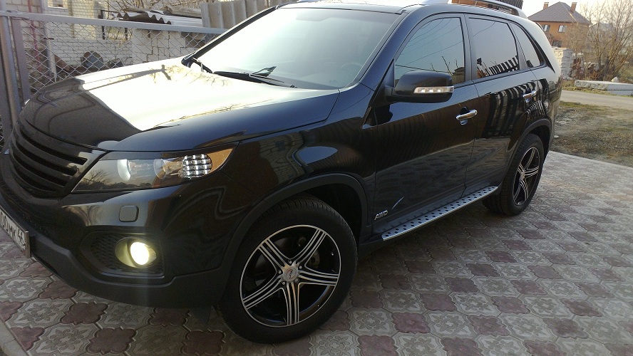

Сообщение НИК » 13 апр 2012, 19:09
Приобрел на днях диски R19, ширина 8,5 , 45ЕТ, и резину мишлен 255/50.
НИК
Сообщения: 169
Зарегистрирован: 05 фев 2011, 22:14
Откуда: Курск
Сообщение Владимирыч » 13 апр 2012, 19:12
Для чОрного самое оно! диаметр 1 в 1 в размер 738 мм, только, может диск широковат...
