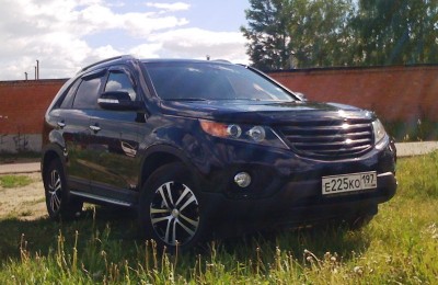

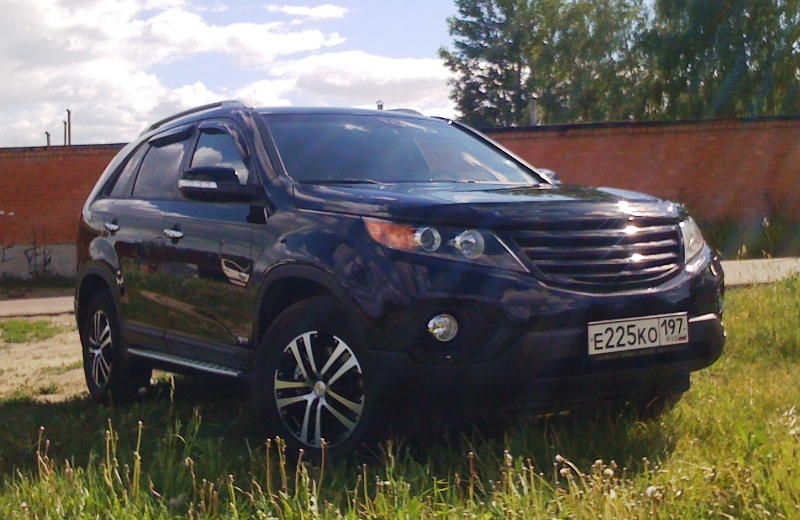

Сообщение drive526 » 13 апр 2011, 08:26
Поставил диски К&К (Центурион оригинал) 7Jx17 PCD 5X114,3 ET 41 DIA 67,1 размер как у оригинальных дисков, встали идеально , даже болты не пришлось менять , правда балонник пришлось покупать новый на 21 тонкостенный. Заказывал через инет., привезли на Южный порт( так получается дешевле , где то -500 с диска)
