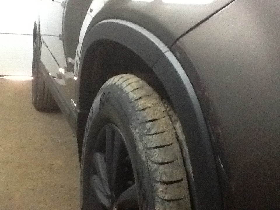

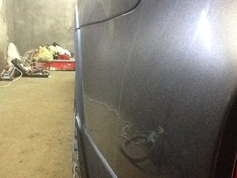

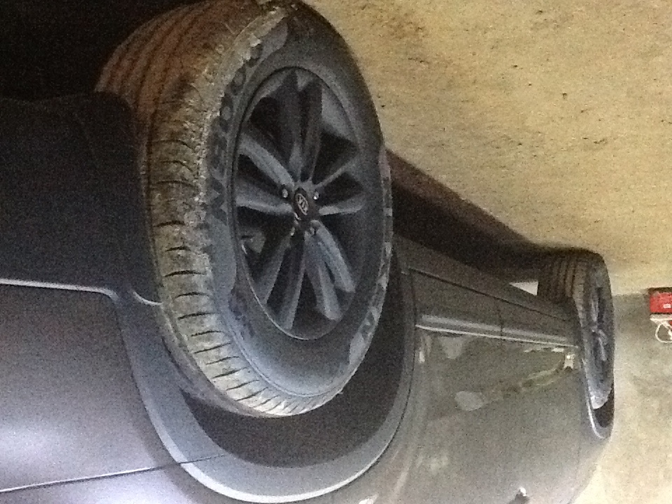

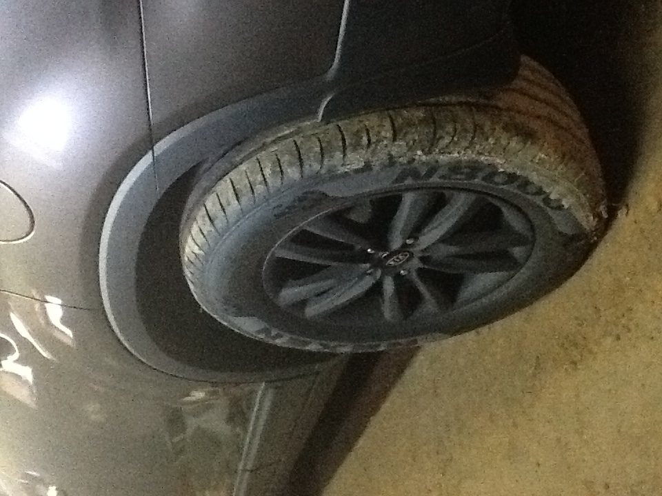

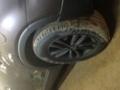

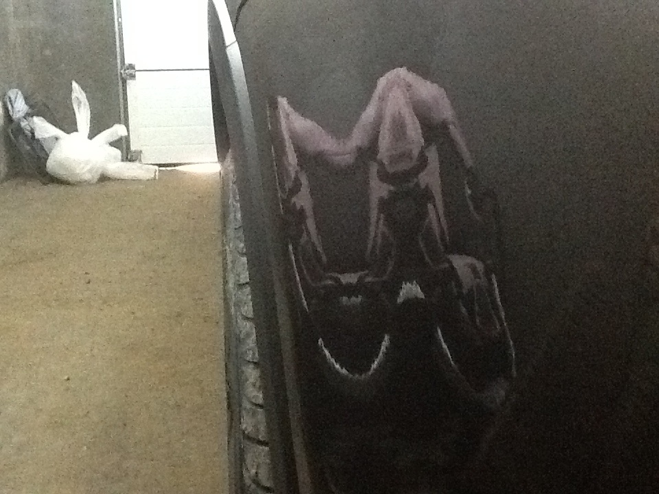

Везде пишут что допустимо менять размер вылета+-5мм, но вот я думаю как говорится - где 5, там и 7, на что могут повлиять 2мм?, полная фигня. Фотки с Айпеда, качество не айс, извиняюсь.
Вот такие диски
За арки они не выпирают

Re: Вопрос по вылету на дисках
Сообщение Echelon » 23 апр 2013, 14:54
Али писал(а):Везде пишут что допустимо менять размер вылета+-5мм, но вот я думаю как говорится - где 5, там и 7, на что могут повлиять 2мм?, полная фигня..
Самое неприятное, пожалуй, это изменение нагрузки на подшипник ступицы.
